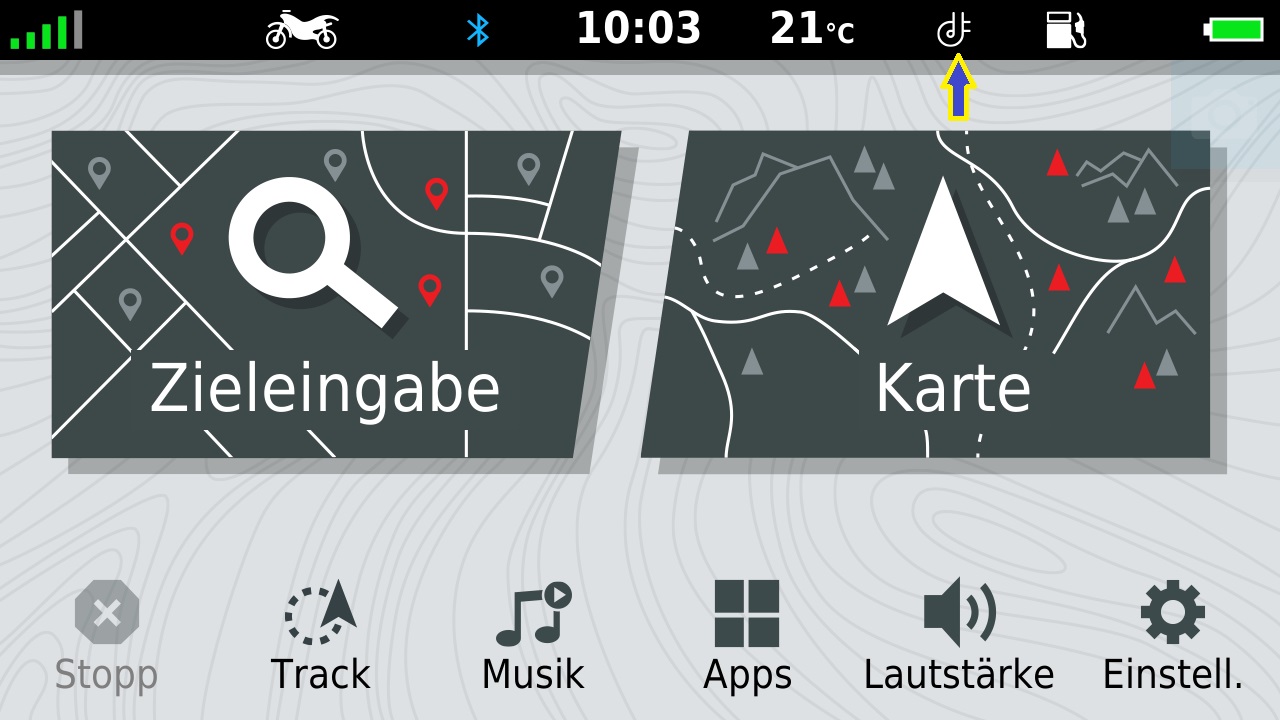

  • Hi,bin grad dabei mein neues XT einzurichten.Leider bekomme ich die Smart Notifications nicht zum laufen.BT ist verbunden und die Drive App hat alle Berechtigungen.Angezeigt wird mir bei den BT Verbindungen das Drive Symbol und die Noten,das Telefonsymbol fehlt.Hat jemand auch schon das Problem gehabt und es gelöst bekommen?
    Smartphone ist ein Samsung Galaxy S10 mit Android 10.

  • Das Telefon geht erst wenn ein Helmsprechsett verbunden ist.
  • Ohne Headset keine Telefonanzeige. Die Benachrichtigungen von Ereignissen, Wetter oder Temperatur bekommst du auch ohne Headset angezeigt.
  • Hi,Wetter und Temperatur bekomme ich,aber wie sieht es mit eingehenden Anrufen( nur die Info wer mich anruft) SMS oder Whatsapp aus (auch hier reicht es mir völlig aus von wem was kommt).

  • In der Drive App Handy ausgewählt welche Nachrichten weitergeleitet werden sollen ?
  • Habe grad noch mal getestet,wenn ich eine Whatsapp schicke dann gibt das XT einen Ton von sich,angezeigt wird aber nichts.

  • Wenn ich mir ein Ziel mit der Driveapp schicke dann klappt das ohne Probleme.Bei den Smart Notifications stellen sie eine Verbindung zu Driveapp her.Das ist mir alles sehr undurchsichtig.

  • Bei mir wird von einer Whats app angezeigt von wem, wie es auf dem Handy hinterlegt ist, und der Text.
    Beim drauftippen liest das XT den Text vor.
  • Dann sind nicht alle Berechtigungen auf dem Handy freigeschaltet für die APP´s.
    bei mir kommt der Bestätigungston und ein Fenster poppt auf.
    Drive muss auf die Apps zugreifen dürfen welche Nachrichten weitergeleitet werden dürfen.
    Mit meinem s9+ kein Problem.
    Anrufe nehme ich ja mit gekuppelten Headset entgegen, funktionierte auch vor einigen Tagen on Tour.
  • Ich habe der Drive App und den Apps von denen ich benachrichtigt werden möchte alle Berechtigungen erteit,es wird immer noch nichts angezeigt.Ich denke mal das das XT am Dienstag den weg zu Händler gehen wird.

  • Vorher würde ich es mal an GarminExpress hängen und prüfen, ob die Firmware aktuell ist. Ich hatte bei meinem DriveSmart, welches in Bezug auf die Firmware zur selben Generation wie das XT gehört, mit der vorherigen Firmwareversion auch Probleme bei der Kopplung mit Samsung Android's. Die sind mit der aktuellen alle beseitigt. Ich könnte mir vorstellen, dass das auch auf das Zumo XT zutreffen könnte.
    Das funktionierte bei mir erst als ich in der APP bei Smart Notifications den Haken bei "SOZIALES" gesetzt habe.
