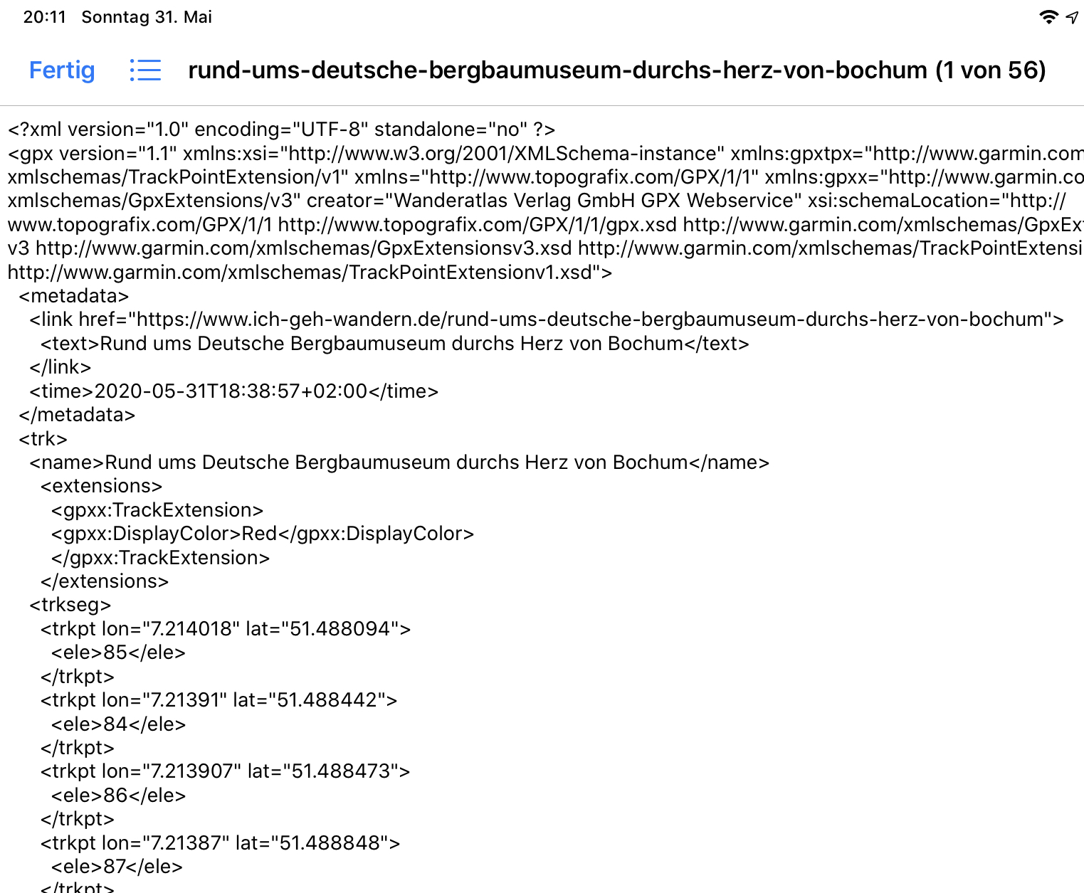

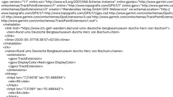

  • Weil es ein gezeichneter Track war. Wenn Du in die GPX Datei mit einem Texteditor reinschauen würdest, dann hättest du die Trackpunkte, so wie von morgen1 beschrieben, gesehen.
    Ich hab mal einen Screenshot des Dateiinhaltes hier angehängt.
  • Stopp! Die gepostete GPX-Datei war falsch! Momentchen...
    OK, meine Teststrecke war tatsächlich ein Track! Ich hatte hier gerade eine falsche GPX-Datei. Dann hat sich das geklärt. Sorry fürs Durcheinander :D
