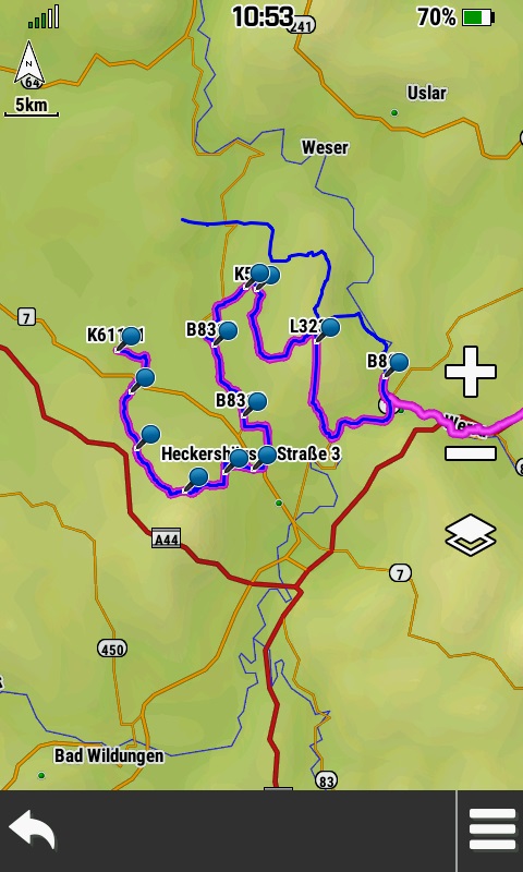

    Die Route habe ich direkt aufs GPS geladen und dann aufgerufen. Es wurde die korrekte Routenführung und Länge angezeigt. Dann die Navigation mit dem LOS-Button gestartet, Route blieb erstmal, zeigte aber die Entfernung von meinem aktuellen Standort (über 300km) an. Nach einer Weile hat das Montana die Route von meinem aktuellen Standort errechnet, routete aber gleich zum Ziel. Deine Route wurde nicht mehr angezeigt, der Startpunkt ignoriert. Routenneuberechnung stand auf automatisch. Interessant wird die Sache wenn man sich auf der Route befindet und dann davon abweicht. Routet das Navi dann direkt zum Ziel wie das XT wenn es keine Viapunkte hat? Muss man ausprobieren.

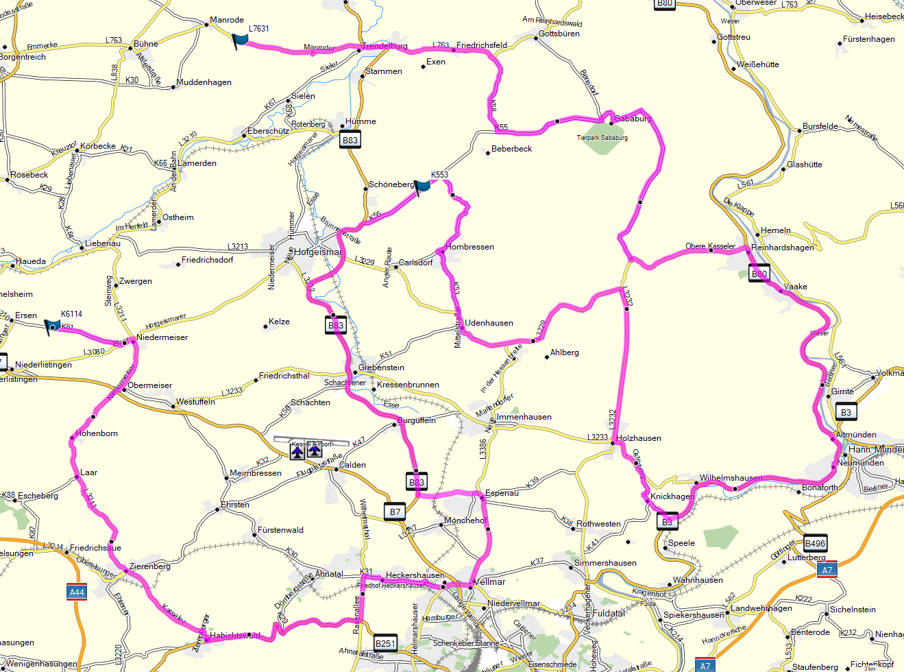

    Hier mal zwei Routen.
    Minimal.gpx: Eine mit einem Via Point (+Start,Ziel), aber Transfer ohne Shaping Points
    Komplett.gpx: Eine mit einem Via Point (+Start,Ziel) da zwischen und allen Shaping Points

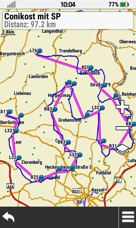

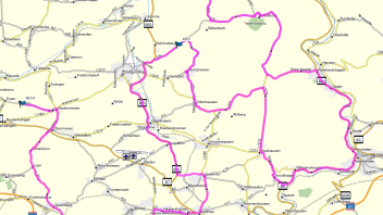

  • Konnte bis jetzt nur deine komplett.gpx testen. Route wieder direkt aufs GPS. Route wird zuerst angezeigt mit Luftlinienrouting zwischen den Punkten,Nach einer Weile hat das Montana die Route berechnet und stimmt mit der Orginalroute überein (habe vorher mit BC einen Track aus der Route erstellt und mir anzeigen lassen). Nach dem Start der Navigation berechnet das Montana die Route vom aktuellen Standort und klinkt sich an deinem Wegpunkt B80, das ist der nächstgelegene, in die Route ein. Vom Startpunkt bis B80 wird ignoriert. Ab B80 verläuft die Route wie von dir geplant
  • Revo So sieht die Route aus, dürfte also deiner Beschreibung nach 1:1 identisch aussehen. Es sieht so aus, als ob Garmin die Unterstützung doch eingebaut hat. Da frage ich mich, was der Mensch im Video macht, wo es bei Ihm nicht geht. Oder kam das vielleicht still und heimlich mit einem Firmwareupdate, wie damals beim 276Cx, kam?

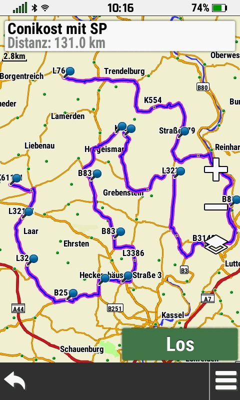

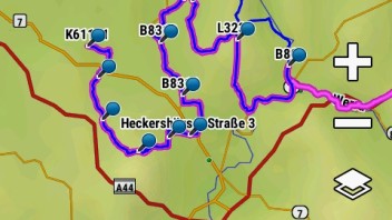

  • Das berechnen der Route dauert schon etwas, Vielleicht 5 Minuten.
    So sieht deine vorletzte Route aus mit den ShapingPoints
    Route geladen
    Nach ein paar Minuten berechnet
    Nach Start der Navigation vom eigenen Standort
    Was mich halt wundert das die Route0.gpx die du in Beitrag 30 gesendet hast, sofort mit Berechnung verfügbar war. Die aus Beitrag 47 erst berechnet werden musste. Das hat ein paar Minuten gedauert
    2 Mal editiert, zuletzt von Revo ()
  • Ah, vielen Dank für den Screenshot. Man sieht schön in Blau, dass die RPE offenbar sogar direkt dargestellt werden. Die Screenshots sind jetzt aber von der Route mit Shaping Points aus Beitrag 30, korrekt?
    Die Route aus Beitrag 47 verhält sich identisch, nehme ich an? Warum diese jetzt länger dauert, kann vielleicht daran liegen, dass ich die mit dem CN erstellt hatte, die alte Route aber für TopoActive. Wenn du jetzt auch TopoActive hast, prüft er dies erst und es dauert ein Moment.

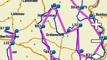

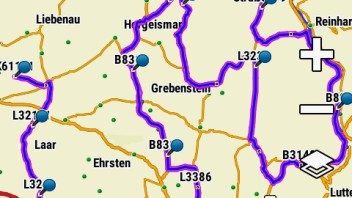

  • Eigentlich verhalten sich alle Routen gleich. Ist nur noch interessant wie man dem Montana beibringt die Route am Start zu beginnen. Beim XT gibt es eine Auswahl.
    Die blaue Linie ist nur der hinterlegte Track um zu sehen ob die Route richtig verläuft
