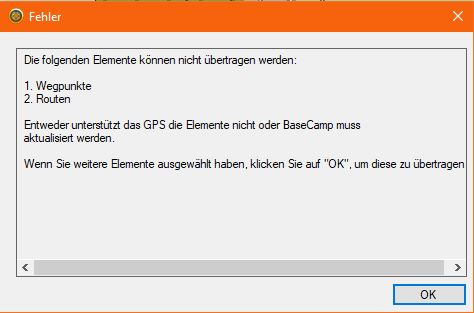

  • Ich habe, obwohl ich es besser wissen müsste, mal wieder eine Neuentwicklung (Montana 700) von Garmin gekauft und gleich Freude mit der Bananensoftware von Garmin gehabt.
    Bis jetzt bekannt Fehler:
    • die übertragenen Routen sind ist nicht zu gebrauchen, da wilde Berechnungen passieren und zum Teil Fragmente einer vorherigen Route mit einbezogen oder angezeigt werden
    • eine einfache Testroute von wenigen Kilometern wird völlig absurd verändert, wobei das Routing schon am aktuellen Standort beginnt und nicht an dem eigentlich vorgesehenen Startpunkt
    • trotz dem löschen aller Routen vom Gerät bleibt die Route immer erhalten und wird angezeigt. Erst nach dem entfernen des Akkus wird man die Route los.
    • beim Start von Basecamp erscheint folgende Fehlermeldung (siehe Anhang)
    So wie es aussieht, ist es in diesem Zustand nicht zu gebrauchen, ich würde auch keinem empfehlen das Gerät in diesem Zustand zu kaufen.
