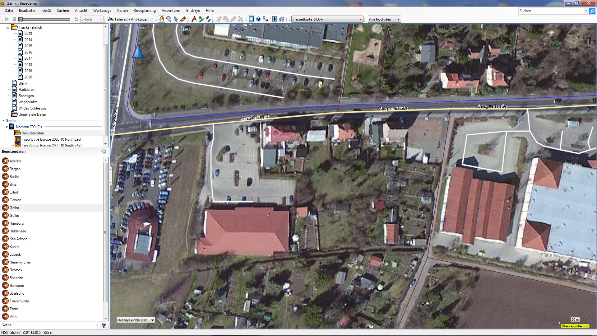

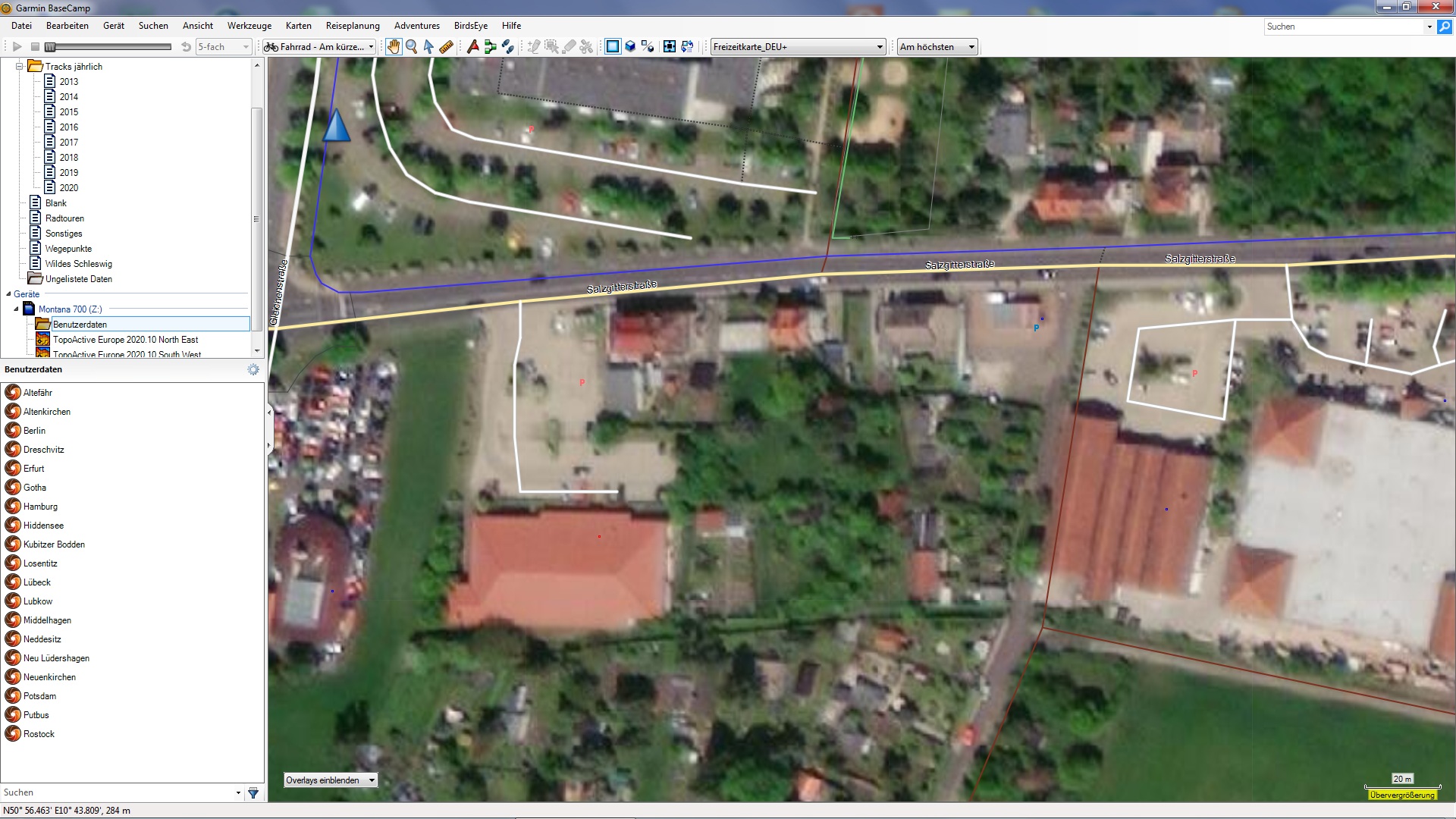

    BirdsEye Qualität. Ich hatte 2017 mit meinem Oregon 700 BirdsEye-Bilder runtergeladen und nun mit dem Montana 700. Ich wunderte mich nur das die neuen Dateien kleiiner sind ( stärker komprimiert? ).
    Das ist die höchste Auflösung. Man sieht 2017 grenzwertig, 2020 unbenutzbar total weichgespült.

  • Sind die Downloads via Montana direkt erfolgt oder im Rahmen eines kostenpflichtigen Abos per Basecamp? könnte mir vorstellen, dass Letzteres eine bessere Qualität liefert.
  • Ich hatte mir BirdsEye auch mal geladen und war von der grenzwertigen Qualität sehr enttäuscht.
