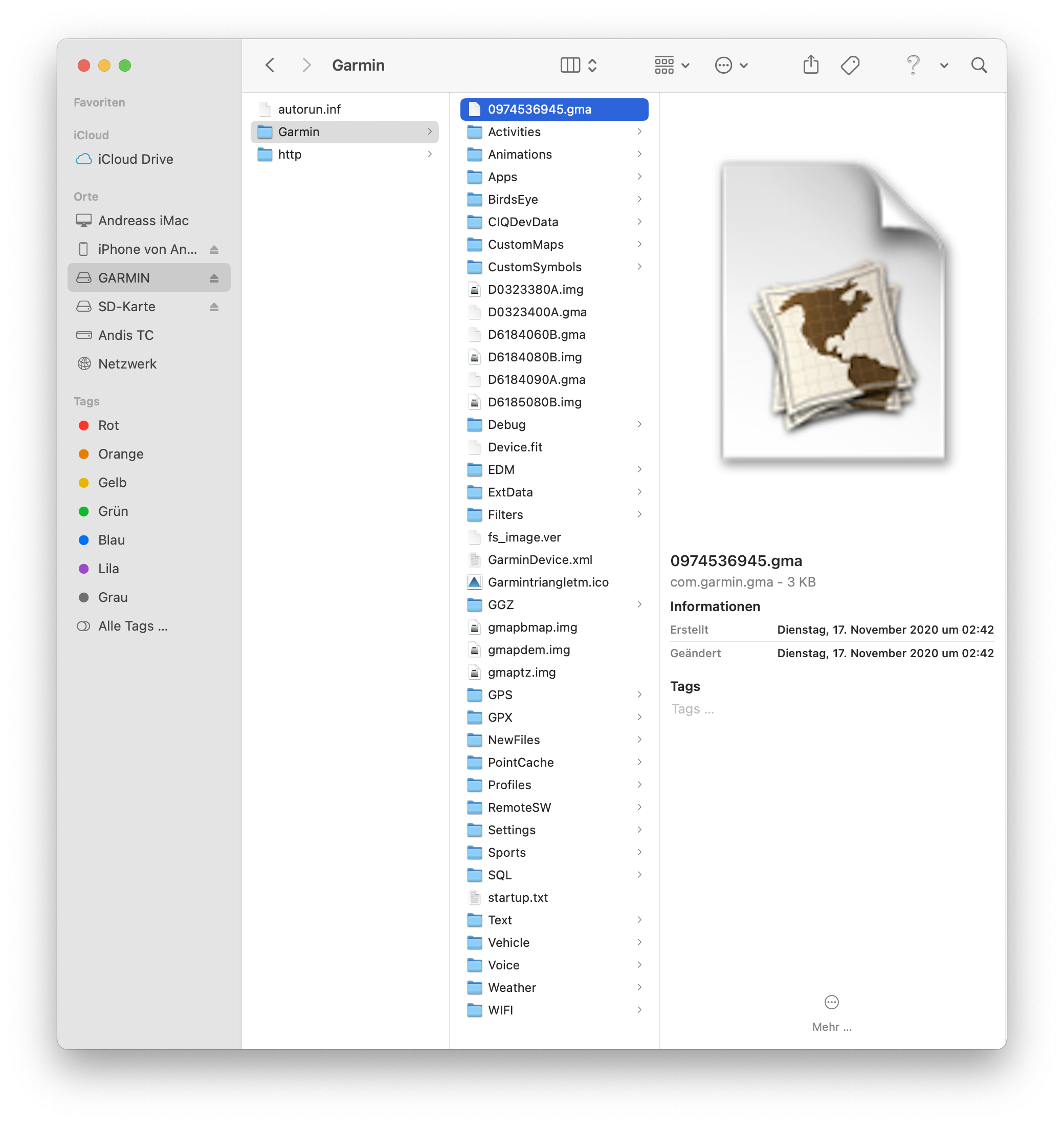

    Ich habe seit einigen Tagen ein Montana 700i. CN- und Topo-Active-Karte waren bereits auf dem Gerät installiert.

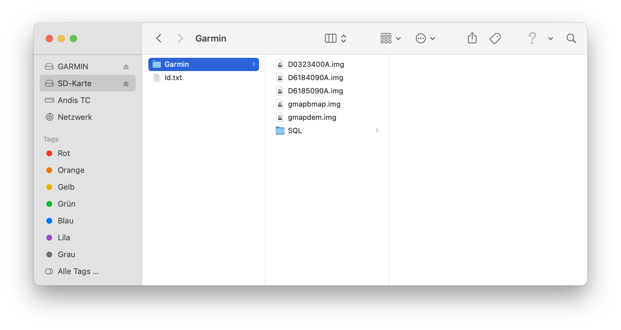

    Nun ist mir aufgefallen, daß der Kartenaufbau nur dann vernünftig funktioniert, wenn ich eine SD-Karte mit eingelegt habe. Mache ich das nicht, dauert es beim Wechsel der verschiedenen Zoomstufen zwischen 10 und 30 Sekunden, bis sich das Bild aufgebaut hat. Ich schätze, daß es daran liegt, daß ich mit Garmin Expreß ein Kartenupdate direkt auf die SD-Karte gespielt habe. Woran liegt's?
    Mit eingelegter Karte geht es quasi in Echtzeit (also bis maximal 1 Sekunde).
    Anbei die beiden Ordnerstrukturen von Garmingerät und SD-Karte.

  • Ich weiß nicht ob das hilft, ist aber einen Versuch Wert. Du hast im Speicher eine Karte mit dem Namen gmapbmap.img und auf der SD eine Karte mit dem gleichen Namen.
    Nach dem Update hast du wohl die alte Version und die neue Version gleichzeitig installiert. Eventuell ist das für das 700 ein Problem und führt zum Konflikt. Ich würde mal die alte Version im Hauptspeicher umbenennen, z.B. nach gmapbmap.imx und gmapdem.imx. So wird nur die Karte auf der SD erkannt.

    Hab vielen Dank für Deinen Hinweis! Daran lag's!
    Die entsprechende Datei hatte auf dem Garmin nur 303 kB und auf der Karte über 40 MB. Ich habe sie einfach von der Karte aufs Gerät gezogen, und nun funktioniert's. Die Karten werden nun in allen Zoomstufen sofort angezeigt ohne größere Wartezeiten.
