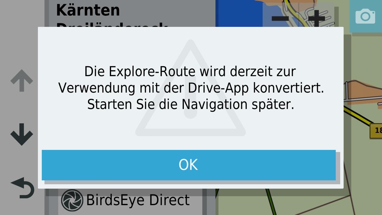

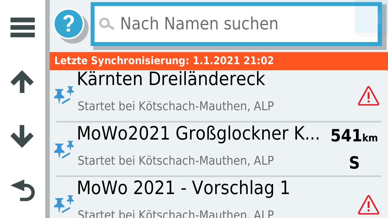

  • Ich habe ein Problem mit der Übertragung der Routen von Garmin Express an meinen Zumo XT. Nach der Synchronisation erscheinen die Routen mit einem roten Ausrufezeichen in einem Dreieck markiert. Die Routen lassen sich nicht starten weil diese angeblich mit der Drive-App noch konvertiert werden müssen. Dabei war es egal, ob ich die Routen am PC über den Webbrowser oder am iPad mit der App Garmin Express erstellt habe.
    Was mache ich falsch? Wo genau erfolgt die Konvertierung der Routen?

    könnte es sein, dass die Route über Abschnitte (Pässe) führt, die derzeit gesperrt sind? Wenn du die Route zum Start auswählst und dir die einzelnen Punkte durchsiehst, sollte sich dann an einzelnen Punkten die Meldung wiederholen oder gar ein Klarhinweis stehen.

    hubi85120 : Ich kann die Routen mit dem roten Ausrufezeichen nicht zum Start auswählen und auch nicht auf dem Zumo ggf. anpassen.
    Ja, es sind Pässe dabei, welche sicherlich derzeit gesperrt sind. Dann erwarte ich aber einen präziseren Hinweis durch die Software.

  • Möglich auch, das es nicht einmal eine allgemeine Pass-Sperre ist, die Dich hier ausbremst!
    Falls das Lesachtal in Deiner Planung enthalten ist, könnte es sein, das Explore die aktuellen Verkehrsdaten auch mit einbezieht und da derzeit das Lesachtal und noch einige andere Straßen in Kärnten aufgrund der aktuellen Schneesituation gesperrt Du auf diese Probleme stößt!
