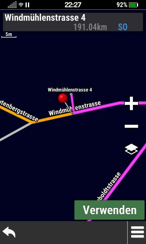

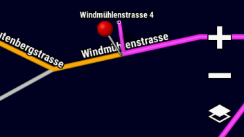

  • Während ich nun mit der manuellen Routenplanung auf dem Montana gespielt habe, ist mir ein Verhalten aufgefallen, was absolut nervig. Es geht hierbei um die Funktion: Routernplaner -> Route erstellen -> Ersten Punkt wählen -> Karte verwenden.
    Wenn man jetzt mit der Funktion durch die rote Pinnadel eine Markierung setzen will, wird immer der eigentliche gespeicherte und angezeigte Wegpunkt neben der Straße gespeichert. Das ist total nervig. Das ganze erzweckt den Anschein, als ob das eine gewollte Logik sein könnte, die ggf. den Punkt setzt, wo sich die Hausnummer oder so befindet?
    Weiß da jemand mehr? Ich finde es jedenfalls nervig für die Planung.

  • Und auch in meiner Gegend genau das gleiche, selbst wenn man bis auf max. 5m geht und auf die Straße setzt.
    Dann ist der Punkt in der fertigen Route auf das Grundstück/Hausnummer fixiert.

    Wenn man exakt manuell planen will, ist das einfach nervig. Warum soll ich dann immer abbbiegen abseits der Straße für jeden Punkt? In BaseCamp ist es ja auch exakt, wenn ich die Punkte setze.

    Wer sagt denn hier bei der Anzeige einer Hausnummer, dass hier abgebogen werden muss?
    Im „normalen“ Zoommodus beim Routen ist dieser „Haken“ auf dem Navi wahrscheinlich überhaupt nicht sichtbar.
  • zu
    Das kommt tatsächlich drauf an, was man wählt. Es gibt auch stellen, wo die Abbiegung deutlich "länger" ist. Es ist insgesamt ein nicht konsistentes Verhalten.
