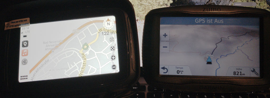

    Das Display soll laut Ottocast 800x480 Pixel Auflösung haben, mir scheint die Auflösung aber, rein subjektiv, höher zu sein als bei meinem zumo 590, ebenfalls mit 800x480px.

    Hier noch ein kleines Vergleichsfoto mit dem zumo 590(rechts), auf dem Lite C5 läuft gerade Scenic.
