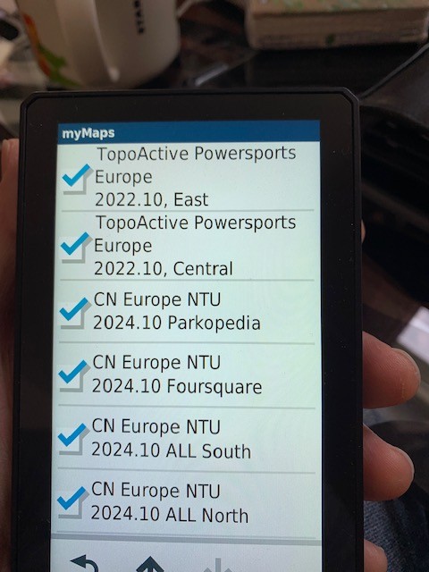

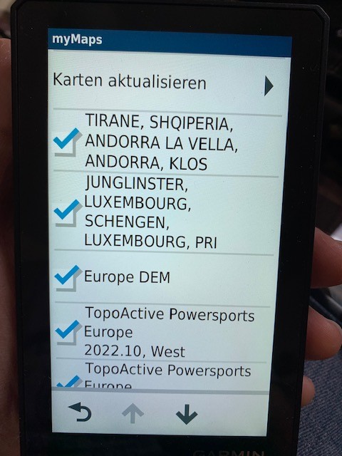

    mach doch mal ein Bild von der Kartenliste auf deinem XT, vor allem auch ob aktiv oder nicht
    Gruss, Hubert
  • mach doch mal ein Bild von der Kartenliste auf deinem XT, vor allem auch ob aktiv oder nicht
    voilá... Danke schonmal für das Aufnehmen der Problematik. Bei der Gelegenheit - Wozu habe ich all diese Karten überhaupt? Welche kann ich und warum deaktivieren?

  • Da sind aber zwei Karten die bei normaler Installation nicht vorhanden sind....
    Das einzige was ich gemacht habe ist (Nach der Aktualisierung auf 2024.10) auf Grund der Probleme in BC bei den Übergängen der Kartenbereiche nochmal die Vorwversion auf die SD installiert....
  • Nimm die SD raus, installiere über GE das Kartenmaterial auf dem PC neu und dann gibt es innerhalb der Kartengrenzen auch keine Probleme mehr.
