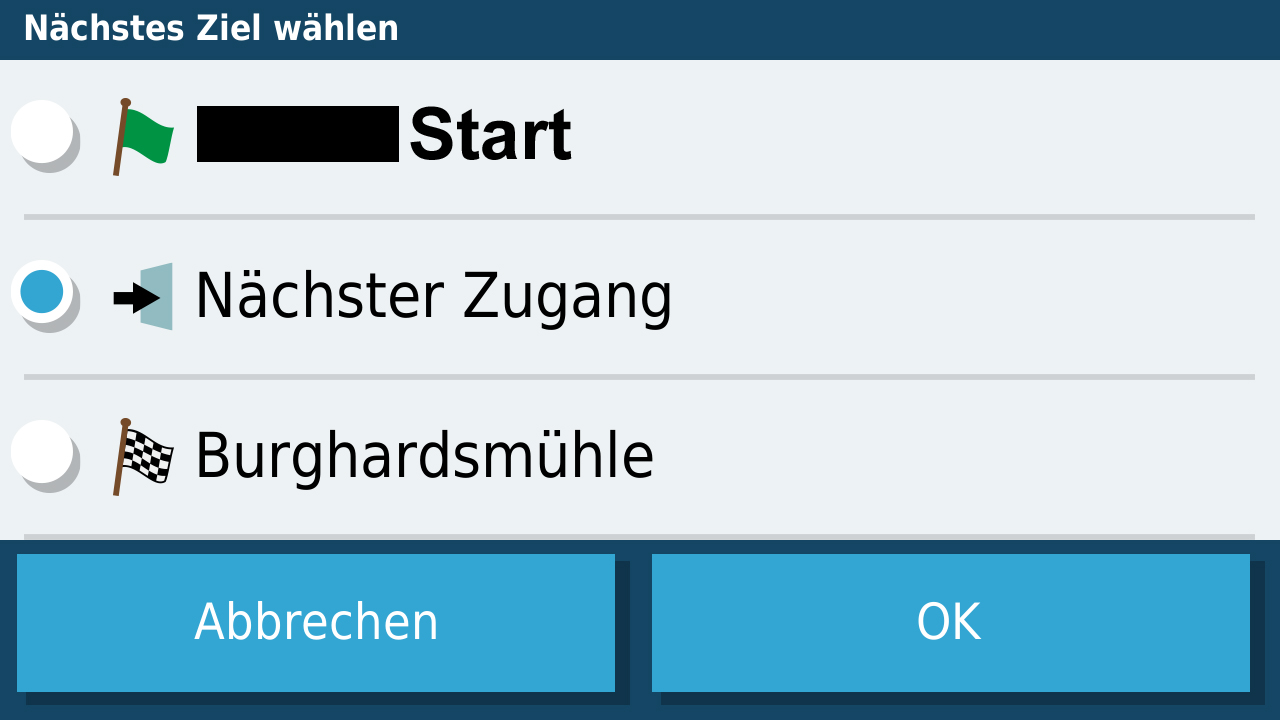

  • Ich weiss daß dies schon hier behandelt wurde, kann das aber nicht mehr Finden. Außerdem schein ich es immer noch nicht kapiert zu haben..
    Also: die Route in gespeicherte Routen aufrufen. Danach mit "LOS" starten. Dann kommt nächstes Ziel wählen. Angebote werden in dieser Reihenfolge: Der Startpunkt, Nächster Zugang, der Endpunkt (Ziel).
    akiviert ist der nächste Zugang. Drücke ich auf OK, dann möchte das XT die Route berechnen, bleibt aber auf 0% stehen. Bieim Abrechen-Keine Routenberechnung möglich.
    Wähle ich dann da Ziel und nicht den nächsten Zugang, wird die Berechnung einwandfrei durchgeführt und die Route startet.
    Weshalb ist das so?

  • ... Also: die Route in gespeicherte Routen aufrufen. Danach mit "LOS" starten. Dann kommt nächstes Ziel wählen. Angebote werden in dieser Reihenfolge: Der Startpunkt, Nächster Zugang, der Endpunkt (Ziel).
    Weshalb ist das so?

  • um das noch mal hervorzuholen: Beim Starten der neuen Route ist automatisch der nächste Zugang vom XT vorgegeben, nicht das Ziel. Deshalb ja die Frage weshalb beim Starten mit dem vom System vorgebenen nächsten Zugang die Route nicht berechnet wird. Wähle ich dann händisch das Ziel beim Start funktioniert es ja.
    Jedenfalls ist es bei meinem halt so.
    So sieht es aus nach dem Start der Route. Alles andere hatte ich ja schon beschrieben.
