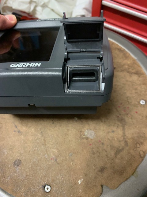

  • Da gibt es keine Möglichkeit die Daten von der Datenkarte in den internen Speicher zu kopieren.
    D.h. wenn Dir jemand eine Datenkarte leiht nutzt das nix.
    Daneben haben die kommerziellen Kopierschutz auch noch einen Kopierschutz.
    Auch das geht über die passende rgn-Nummer.
    Der Speicherbereich ist anders aufgeteilt und bisher habe ich nur den 1,2GB-Bereich beschreiben können über die rgn=77
    Gegen den Kopierschutz habe ich nichts zur Hand...
    Die 2GB Data-Card vom Russen paßt und läuft in allen mir bekannten GPSMAP 2xx/3xx/4xx-Geräten.

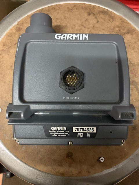

  • GuSy, Schade, dass wir nicht in der Nähe sind. Ich habe eine Idee, die ich gerne anbieten möchte. Könnten Sie mir die 498 per Post schicken und versuchen, das Gerät von Ihrer Karte zu laden? Ich weiß nicht, welche Karten Sie auf der Karte haben, aber ich interessiere mich für die Binnenwasserstraßen Mitteleuropas. Ich würde auch gerne alle Karten nehmen, die Sie haben, da es auch meine Firmware aktualisieren würde. Ich habe einige Fotos des Geräts beigefügt, einschließlich aktueller Informationen zur Kartensoftware. Wenn Sie dafür offen sind, können wir weiter reden. MfG, Mark
    GuSy, too bad we are not close. I have an idea I would like to offer. would you be open to me sending you the 498 by mail and you try to load the device from you card? I do not know what maps you have on the card but I am interested in the inland waterways of Central Europe. I would also gladly take whatever maps you have, as it would also update my firmware. I have included some photos of the device, including current map software information. If you are open to this then we can talk further. Respectfully, Mark

  • Also wenn du dieses antike Gerät wirklich noch nutzen willst, must du schon etwas investieren: Zeit, Mühe und sicher auch etwas Geld. Ansonsten muss das Ding in den Elektronikschrott.
    Aber das zugehörige kombinierte Strom/Daten-Kabel (Garmin 010-10785-00) hat gar keinen USB-Anschluß. Für mich wäre hier dann Schluß.
