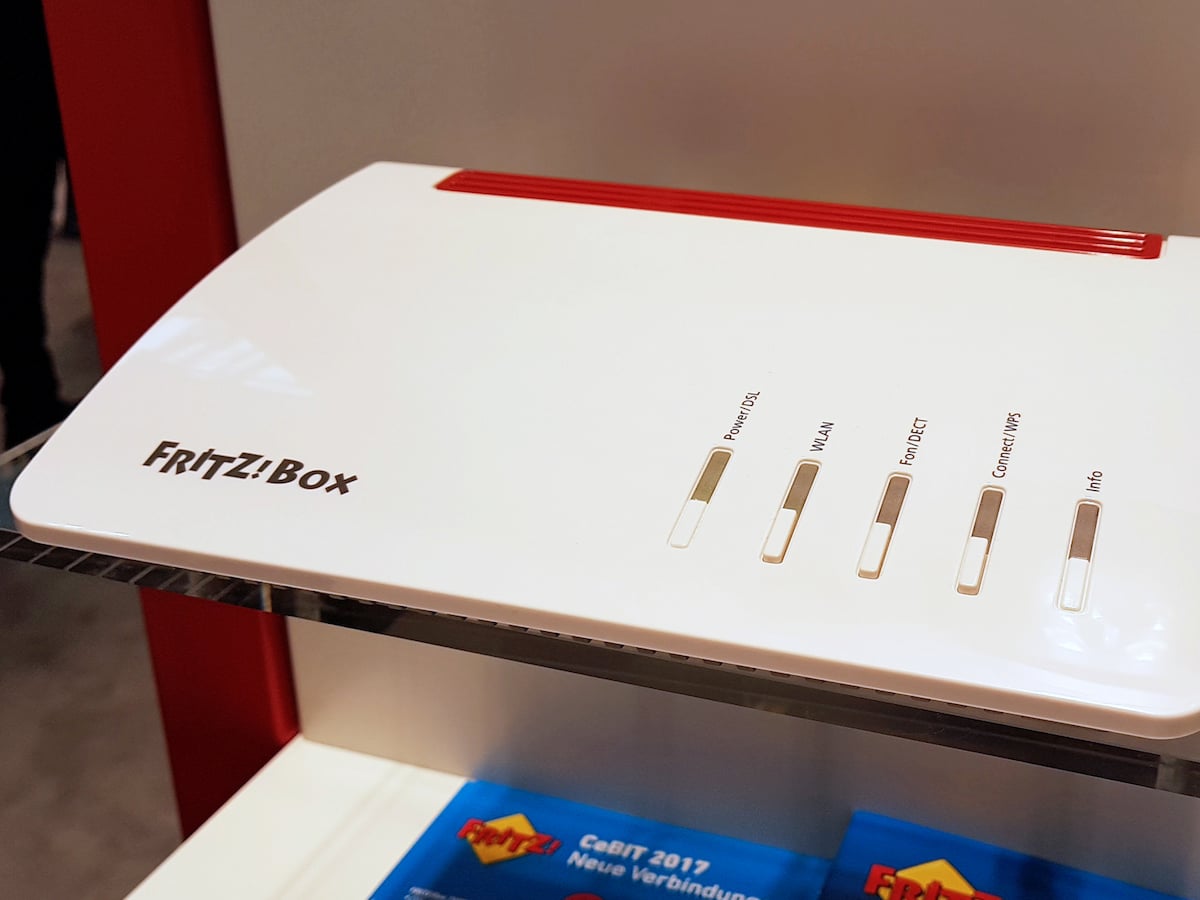

Ursache gefunden. Router sendet so wie es scheint nicht mehr bei Frequenz 2.4 GHz.
Da alle anderen Empfängern auf 5Ghz empfangen ist das nicht aufgefallen. Tja....
Lass mich raten, DU hast eine FritzBox 7590 am Start?
Jup. Sieht meinem verblüffenden ähnlich.👍
Und fünf Jahre kommt auch hin
