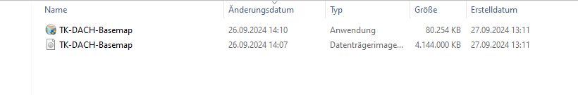

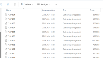

ich habe mir diese TK Dach eben mal runtergeladen
und wenn ich auf Dateien entpacken gehe
kommt anschließend im gewählten Ordner dies:
Typ Anwendung heißt für mich
der Rest geht "automatisch" ....

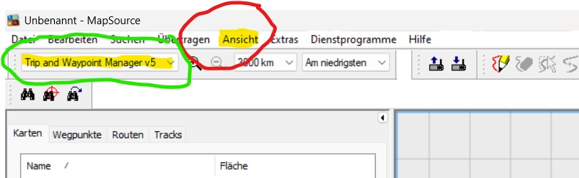

MapSource starten und sehen ob die Karte auswählbar ist.

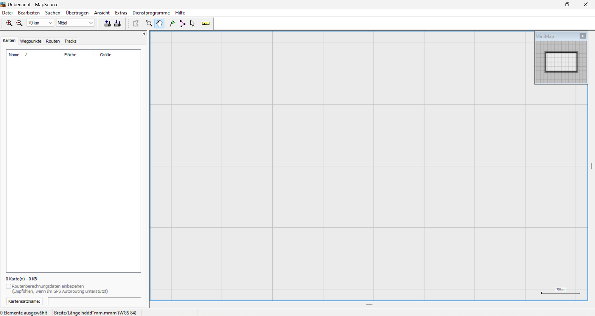

Habe MS jetzt geöffnet und die Karte ist jetzt nicht autom. sichtbar.
Gibt es dieses Fenster Kartenprodukt auswählen ?
da sollte die anwählbar sein !

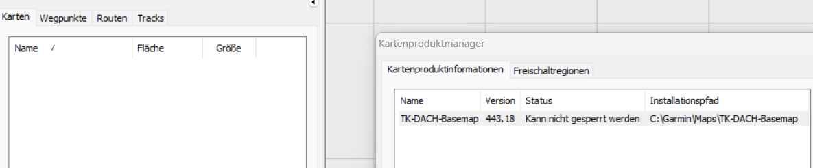

mach doch mal bitte einen Screenshot von deinem MS ?
Hmm... ?

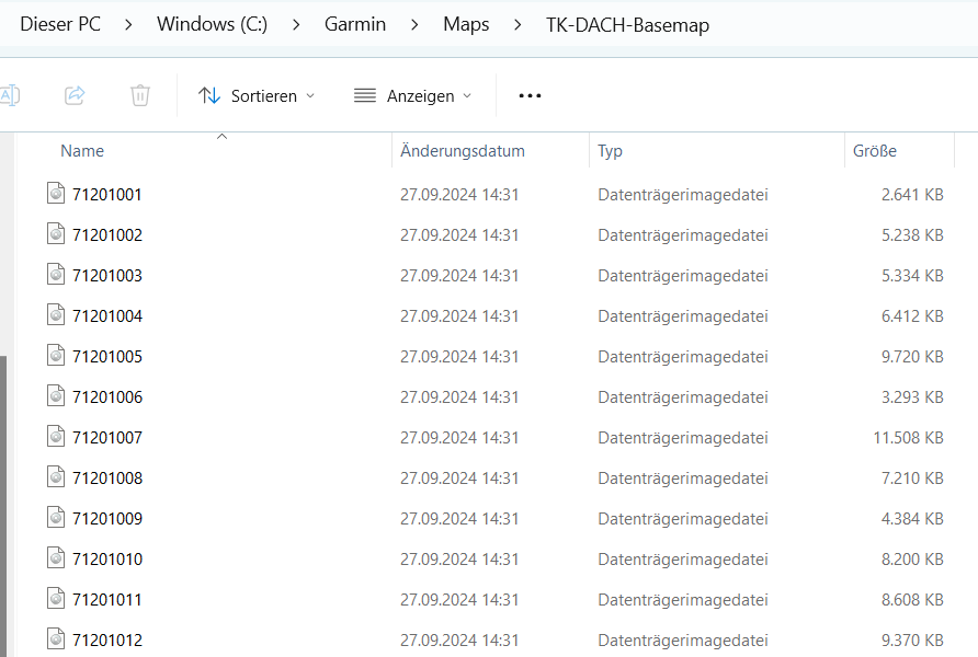

bei mir ist diese TK Basemap im Ordner
C ProgramData Garmin Maps
denke mal, da liegt der Fehler !!
Das hat mit dieser Ansicht nix zu tun.
die Karten sind im falschen Ordner installiert !
in seinem Beitrag #30 sieht man es ja !!!
Der Ordner sollte auch gehen.
Sieht man ja daran, dass MS-freischalttool die Karte erkennt.

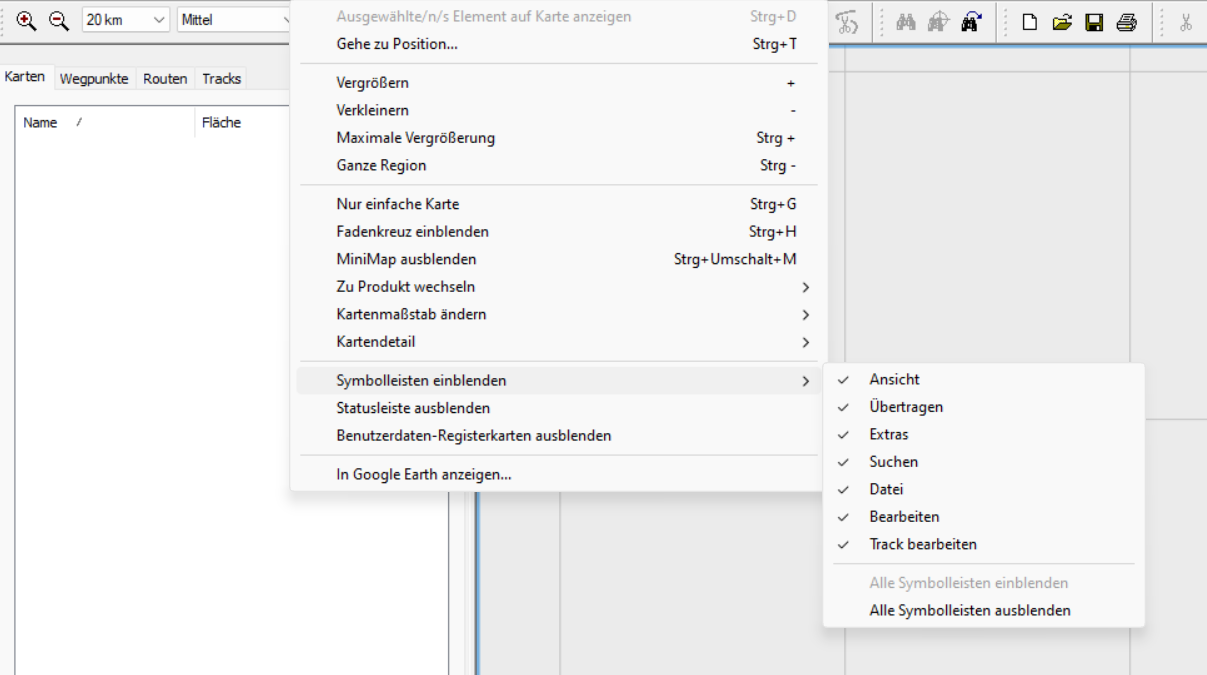

Klappt doch!?

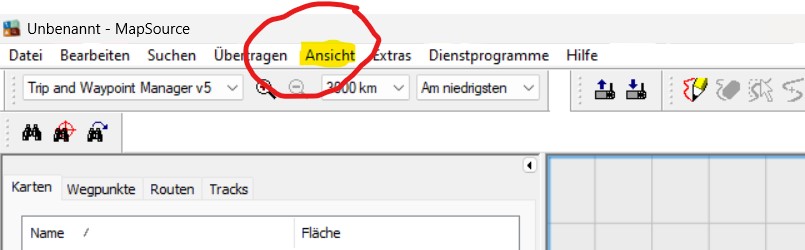

Muss nur eingeschaltet werden, siehe Post #34
bei seinem Post 32 ist der Maßstab zu sehen
dieser schaltet sich unter ANSICHT mit ein und aus !!
also das Fenster mit dem Kartenprodukt...
