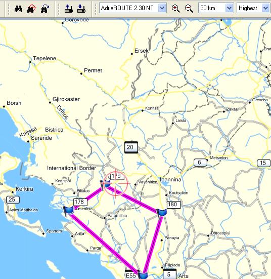

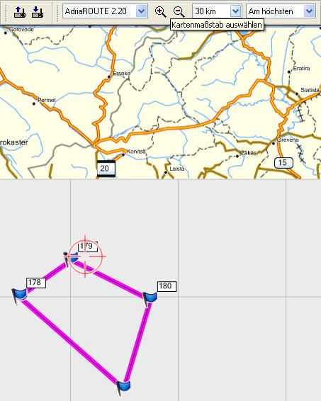

    Meine Frage war, ob die Anzeige von NUR Luftlinien richtig ist, .
    Ja
    so wie es ausschaut hat die AdriaROUTE 2.30 außerhalb Ihrer Kacheln, keine Routing fähige Map hinterlegt aber dafür jede Menge Details. Daher wird dort nur das Luftlinien –Routing angewandt. Griechenland ist in der CNEURONT 2009.xx schon sehr gut erfaßt, welches Kartenmaterial hast du noch außer der AdriaROUTE?
