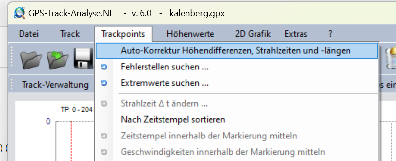

    Ich habe mir das Programm geladen und versucht mit der Auto-Korrektur den Track zu bearbeiten.
    Leider ändert er nichts an dem Track und die Geschwindigkeitsspitzen ändern sich nicht.
    Mache ich hier was falsch oder muss noch was zusätzlich eingestellt werden?
    Habe den Track als GPX von Basecamp exportiert.

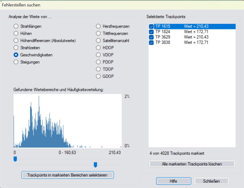

    Dann versuche mal mit der Funktion "Fehlerstellen suchen" die gewünschte Korrektur durchzuführen.
    Nach dem Klicken auf "Fehlerstellen suchen" kannst du "Geschwindigkeiten" auswählen. Mit einem Schieber können die Trackpunkte so gefiltert werden, dass nur ein bestimmter Geschwindigkeitsbereich zulässig ist.
    Danach können die betroffenen Trackpoints selektiert werden. Rechts in der Ansicht werden diese angezeigt. Jeder einzelne Punkt kann zur abschliessenden Löschung ausgewählt werden.
    In meinem Beispiel würde ich die beiden Punkte mit 210,43 km/h löschen.
    Klick auf "Alle markierten Trackpoints löschen" ist der Track dann bereinigt und kann abschliessend gespeichert werden.

    So wie Andi#87 schon schreibt, liegt es an Ausfällen bei der Standortermittlung. Ein gemessener Standort ( ein Trackpunkt ) kann durch Fehlberechnungen etliche Meter vom wirklichen Standort abweichen.
    Die Strecke zwischen dem zuvor ermittelten Standort und dem falsch berechneten Standort ist nun sehr groß. Beide Punkte haben einen Zeitsstempel.
    Aus den Werten, Strecke und Uhrzeitunterscheid, wird die zwischen den beiden Punkten liegende Geschwindigkeit berechnet. Diese kann dann eben sehr hoch ausfallen.
    Als Programm für das Bereinigen ist GTA geeignet. Wird leider nicht mehr gepflegt, funktioniert jedoch wunderbar.
    Einfach den "beschädigten Track" als gpx-file in GTA (gibt es hier) laden und Funktion Auto-Korrektur ausführen.
