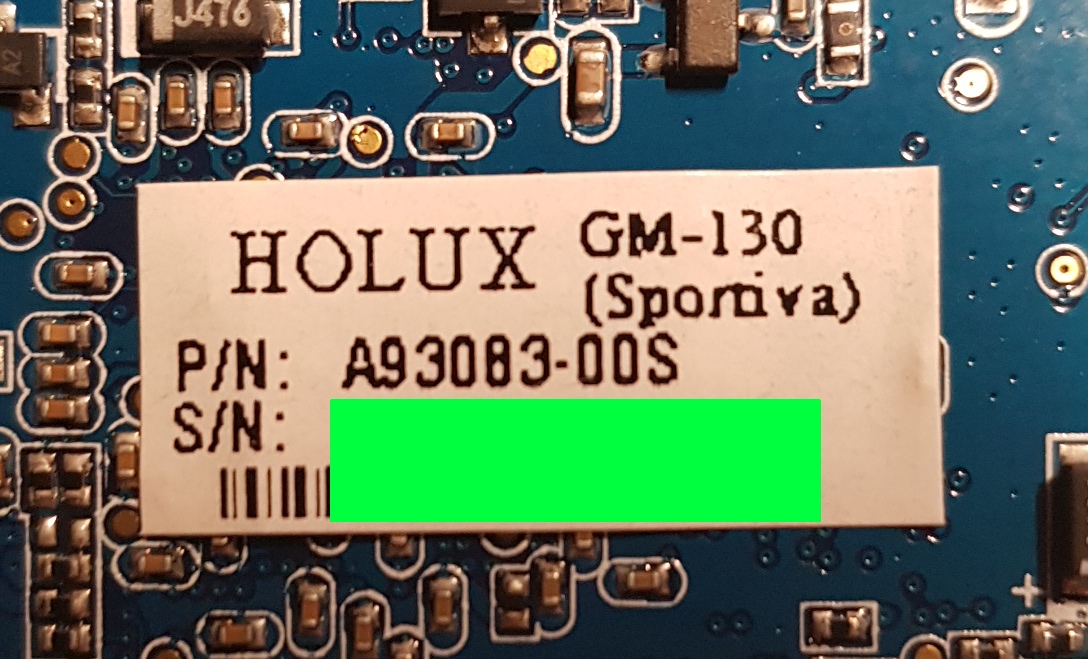

Es ist keine Reaktion erkennbar, wenn ich nur mit gedrückter Page-Taste an USB anschliesse.
Es fließt ein konstanter Strom. Würde da im Hintergrund ein Boot-Vorgang stattfinden, so müsste das an wechslenden Stromwerten erkennnbar sein.
Auf dem Display ist nichts zu sehen.
So war ja die Hoffnung, dass der Bootloader nicht startet und ich diesen mit Hilfe der von papaluna angegebenen links wieder aufspielen kann.
SD raus, SD rein, Akku raus, Akku rein....usw. die verschiedenen Kombinationen habe ich bereits durchgespielt.
Bei den diversen Startversuchen ist auf dem Display gelegentlich ein kurzes Aufleuchten zu sehen. Das ist jedoch nicht reproduzierbar.
Mit dem HP-Tool habe ich gerade eine weiteren Versuch durchgeführt. Jedoch ohne Erfolg.
Herzlichen Dank für Eure Hinweise.
Falls es Probleme bei der Formatierung gibt, ich habe hier noch diverse SD Formatierungsprogramme, die den Zweck erfüllen sollten.
Welche Programme wären das ?
Da WIN-XP seit geraumer Zeierstezt ist, versuchte ich es mit dem Tool "SDFormatter V4.0"
Gebootet hat das Sportiva damit nicht. Wobei ja noch offen ist, was an meinem Sportiva nicht funktioniert.

Den Akku konnte ich laden. Mit einer USB-Messanzeige, konnte ich den Ladestrom sehen, welcher nach etwa 4 Stunden Laden, von anfänglich 450 mA auf 80mA gesunken ist.
Eine FAT32 formatierte SD-Card habe ich verwendet.
Ich komme in keinem Versuch auf eine irgendwie geartete Anzeige auf dem Display. Es bleibt dunkel.
Auch beim Ladeversuch mit eBoot.bin und xip.bin sehe ich auch nach mehreren Minuten Wartezeit auf dem Display nichts.
Ob Akku im Gerät oder/und angeschlossene USB-Leitung mit 5VDC-Versorgung vom PC ist im Verhalten kein Unterscheid feststelllbar.
Betätige ich die Power-Taset kurz, so passiert nichts. Betätige ich sie etwas länger, so wird die LED auf Dauerlicht geschaltet. Geht erst nach Entnahme vom Akku wieder aus.

Habe hier ein Sportiva, ist innen auf der Platine mit GM-130 gekennzeichnet.
Original-Akku ist vorhanden, Zustand unbekannt.
Nach kurzem Druck auf die Powertaste ist auf dem Display auch nach einigen Sekunden nichts zu sehen. Ein Bootvorgang findet offenscihtlich nicht statt. Display bleibt dunkel.
Die beiden Verbindungsleitungen zum Display habe ich kontrolliert. Sind an der Platine einwandfrei gesteckt.
Wird die Einschalttaste etwas länger gedrückt, 3-5 Sekunden, leuchtet das Display kurz auf und die orange LED leuchtet dauerhaft. Display bleibt jedoch dunkel.
Wird ein Powerpack via USB-Leitung angeschlossen leuchtet die orange LED dauerhaft ( blinkt nicht, wie es beim Ladevorgang ja normal wäre )
Wird das Sportiva an einen WIN10-PC angeschlossen leuchtet ebenfalls die orange LED dauerhaft ( Strom am USB-Port = 410mA ).
In Windows wird keine Verbindung zum Sportiva hergestellt. Das Gerät wird nicht erkannt. WIN10 Gerätemanager zeigt keine Hardware an dem USB-Port an. Auch eine im Sportiva eingelegt uSD-Card wird nicht erkannt.
Falls das OS oder die Bootsoftware platt sein sollte, wie bekäme man diese wieder ins Sportiva hinein ?
Gibt es am Sportiva Tastenkombinationen welche den Massenspeichermodus aktivieren ?
