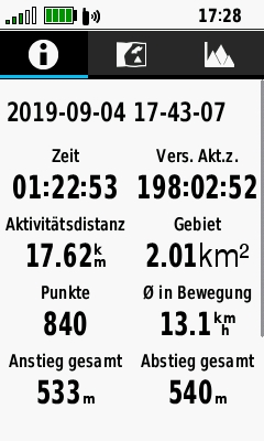

2. Gesamtanstieg im gespeicherten Track
Während der Wanderung kann ich super die Höhe nachverfolgen. Die Höhe ist präzise und stimmt mit den Höhen auf Schildern überein.
Wenn ich mit der Wanderung fertig bin und den Track abspeichere, kann ich diesen im Track Manager aufrufen. Besteht die Möglichkeit, meinen Gesamtanstieg (Total Ascent) anzuzeigen? Ich möchte dafür nicht immer meinen Rechner hochfahren und die GPX Datei übertragen......
Bei der Anzeige eines gespeicherten Tracks werden doch alle Reisdaten angezeigt, incl. der kumulierten Höhenmeter (?)
Siehe Screenshot meines 66-er, dieser ist weitgehend baugleich mit dem 64-er. Sollte also auch bei Deinem Gerät so angezeigt werden.
Bei Start der Wanderung und vor dem Löschen bestehender, älterer Trackdaten und Reisdaten, muss, um später die korrekten Werte für die Tagestour zu bekommen, ein gültiger SatFix am Startort vorhanden sein. Das bedeutet am Startort angekommen, das Gerät einschalten und warten bis der aktuelle Standort ermittelt ist. Erst dann die alten Daten löschen.
