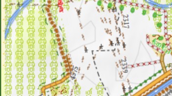

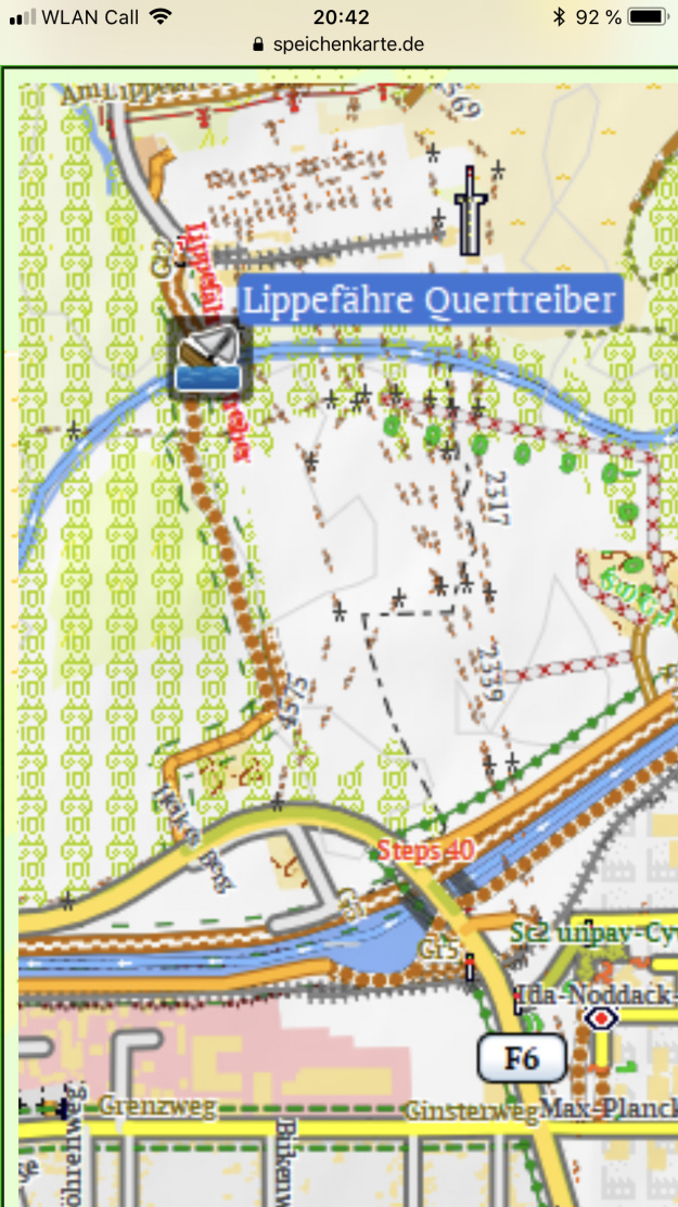

    Schraffuren sind eigentlich nie besonders hübsch. Aber irgendwie will man ja auch sehen, was an dieser Stelle ist. Daher verwende ich an einigen Stellen doch Schraffuren. Industrie und Gewerbe störte mich schon länger und auch die Eulen sind zu dominant. (Telefone :))
    Beim nächsten Update ändere ich das. Das Update dauert so 2-3 Tage, die Bundesländer sind aber schon geändert.

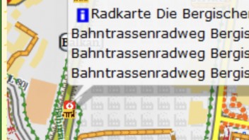

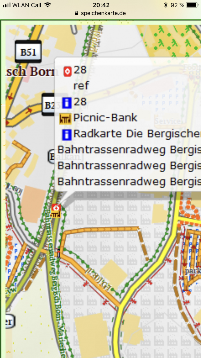

    In der Regel kann man alle Objekte anklicken und bekommt im sich öffnenden Infofenster ausführlichere Informationen. Oftmals habe ich einfach die Begriffe direkt aus OSM übernommen, so dass man leicht in der OSM-Wiki finden kann, was da angezeigt wird.
    Habe ich probiert, da bekomme ich Background genannt.
    Ein Waterbölles ist ein Wasserturm :) Das ist ein Begriff der hier im Bergischen bekannt ist. Vielleicht etwas blöd gewählt der Ausdruck.
    Bitte so lassen :-). Jetzt wo ich es weis, finde ich es sehr sympathisch.
    Die Schraffur ist bestimmt ein landuse=commercial -> OSM Wiki
    Bei der Topo wurde dies als Mischwald angezeigt, siehe oben.

    Deine Karten sehen sehr schön aus. Gibt es irgendwo eine Legende? Habe eine Icone mit Wasserböller gefunden und kann mir darunter nichts vorstellen.
    Für Rennrad kann ich mir deine Karte vorstellen, sieht wirklich gut aus. Ggf. auch für Treckingrad.
    Bei Nutzflächen sehe ich so eine seltsame Schraffur die wie ein ganz altes Telefon aussieht. Kann man das irgendwie wegblenden? Habe aber noch nicht mit deinen 4 unterschiedlichen Typen probiert.
    Ist aber nur ein erster subjektiver Eindruck.

    Probiere doch mal mein Gewerk: speichenkarte.de Vielleicht erst mal nur ein Bundesland, das ist nicht so groß und downloaden, entpacken und kopieren dauert nicht so lang.
    Vielen Dank. Das vereinfacht die Sache. Ich kann von Mapsource eine gmapsupp auf den PC sichern. Dann kann man sich dort alle gmapsupps erstellen und auf SD packen. Gibt's für die gmapsupps eine Namenskonvention?
    Ich probiere dann auch mal gerne dein Gewerke aus. Danke
