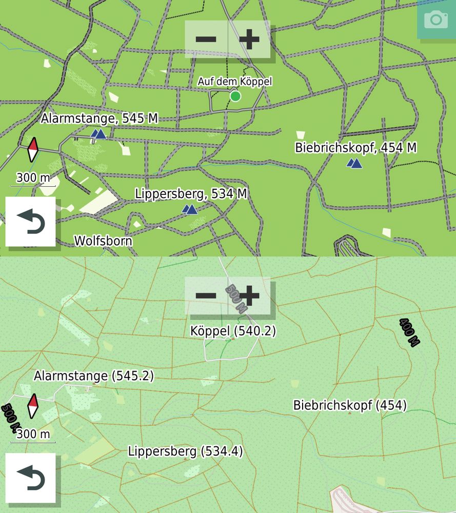

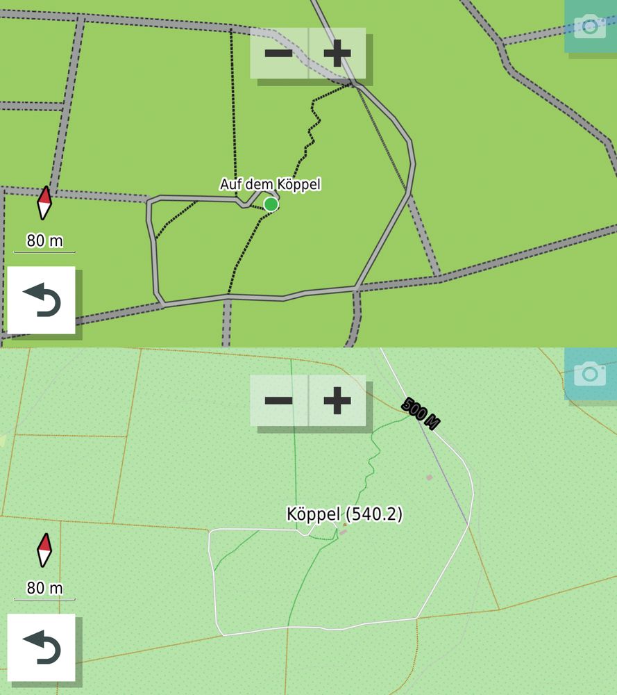

    3. Darstellung von OSM-Karten: bei meinem Versuch mit einer OSM-Karte auf dem XT sind mir die Linien der Waldwege deutlich zu dünn - unten ein Vergleich. Ob hier eine andere OSM-Quelle besser ist oder mit dem Themeeditor was geändert werden kann, habe ich nicht ausprobiert. Wenn die Qualität der Garmin-Topo-Karte überall so gut ist, wie hier bei mir am Hausberg (sogar MTB-Trails sind drin), dann würde ich wahrscheinlich erst gar nicht mit OSM weiter probieren und halt auf die Nachteile verzichten (weniger aktuell, keine Höhenlinien, ...).
    Vergleich der Screenshots in verschiedenen Maßstäben: oben immer die 2019er Topo-Karte, die der XT schon ab Werk mitbringt. Unten die Freizeit-Karte von freizeitkarte-osm.de:
