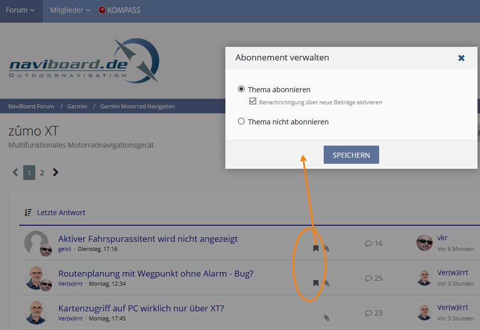

    Wenn Du das Unterforum aufrufst, wo die Themen drin sind, die Du abonniert hast, sind dann dort auch die Fähnchen vorhanden, die ich hier im Beispiel markiert habe?
    Und wenn Du da drauf klickst, erscheint dann auch das Fenster wie in meinem Beispiel?
