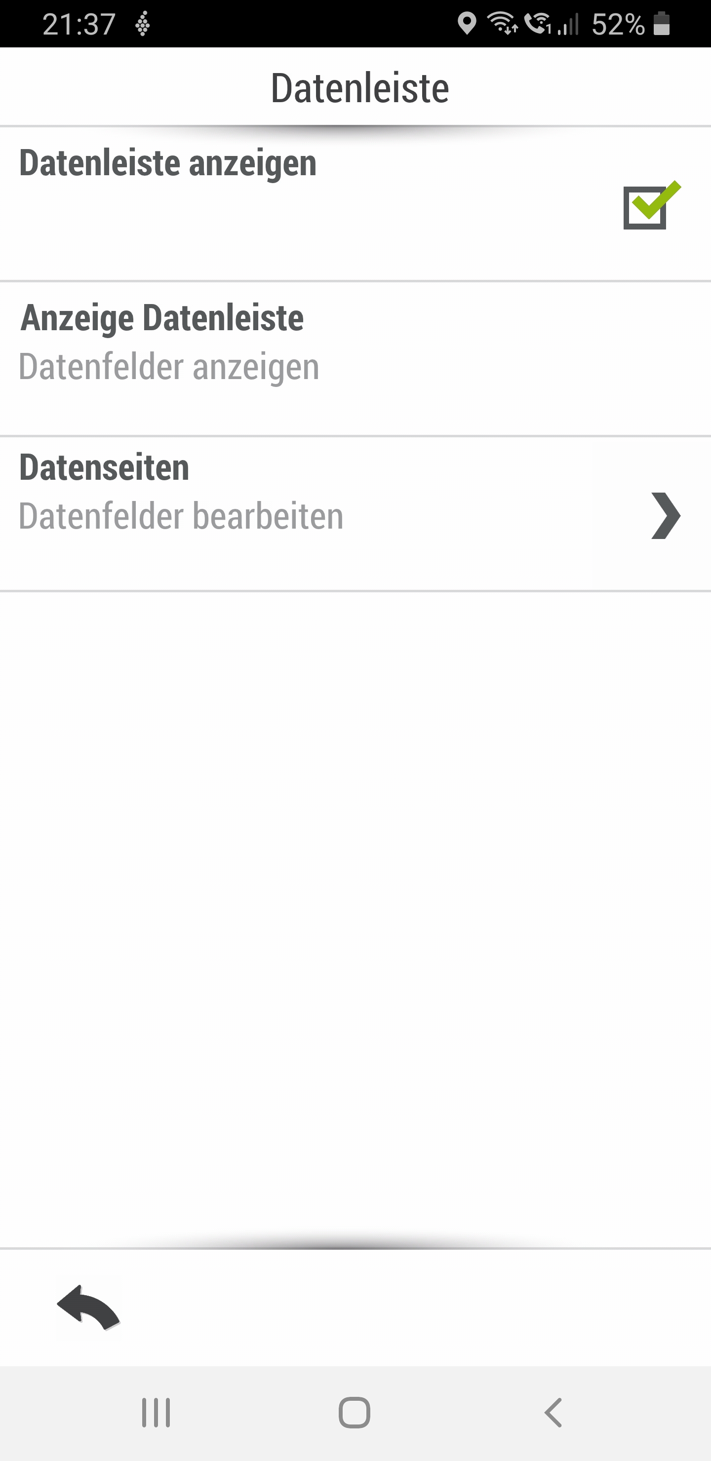

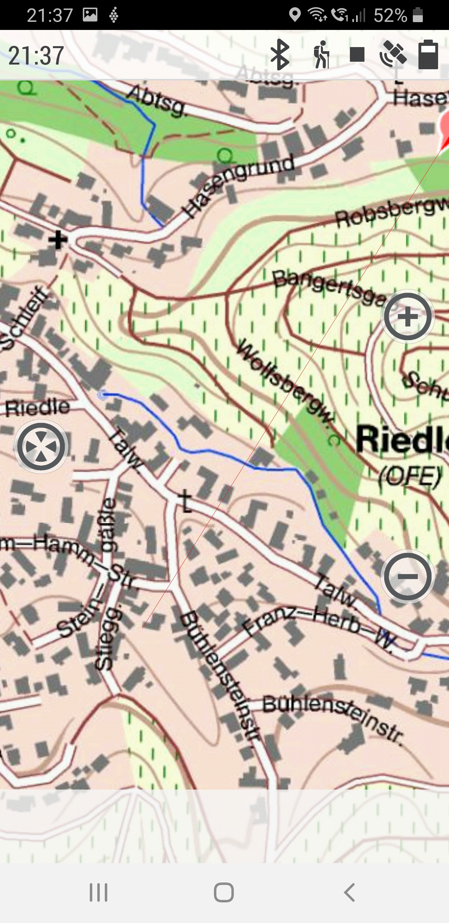

    ich habe TwoNav 3.3.10 auf einem Samsung Galaxy S 9 (Android Version 10) neu installiert. Es wird aber die Datenleiste am unteren Ende der Kartenseite nicht angezeigt. Statt dessen ist nur eine matt durchsichtige Fläche zu sehen. Ich füge einen Screenshot bei. (Kartenseite)
    In den Einstellungen / Alle Einstellungen / Kartenseite / Datenleiste ist bei "Datenleiste anzeigen" der grüne Haken drin. Es fehlt aber die Möglichkeit, Datenfelder für die Datenleiste auszuwählen. Ich füge ebenfalls einen Screenshot bei. (Einstellungen)
    Die Datenseiten lassen sich einwandfrei konfigurieren.
    Was ist einzustellen, damit die Datenleiste konfiguriert werden kann?

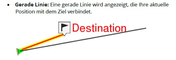

    Ich habe ein Problem mit der Einstellung der Linienstärke bei der direkten Navigation zu einem Wegpunkt. Ich wähle über Dateien / Wegpunkte einen Wegpunkt aus und tippe dann oben links auf die gekreuzten Flaggen.Beim sich dann öffnenden Kartenbild tippe ich rechts unten auf "Start". Dann erscheint auf der Karte von meinem aktuellen Standpunkt aus eine gerade helle Linie direkt zum Wegpunkt. Die Linie ist aber so dünn, dass sie kaum zu sehen ist. Alle Versuche, in den "Einstellungen" die Linienstärke zu verändern (breiter zu machen) haben zu keinem Ergebnis geführt.
    Im aktuellen Handbuch für TwoNav 3.3 steht auf Seite 38: Off-Road Navigation: "Es wird eine gerade Linie von Ihrer aktuellen Position bis zum nächsten Wegpunkt gezeigt."
    Auf Seite 86 steht: "Autoroute: Einstellung der Art der Autoroute, die berechnet wird." Hierbei wird eine breite gelb-rote Linie gezeigt (Bild anbei: Autoroute gerade Linie)
    Meine Frage ist: Wo kann man in TwoNav diese breite Linie einstellen?
