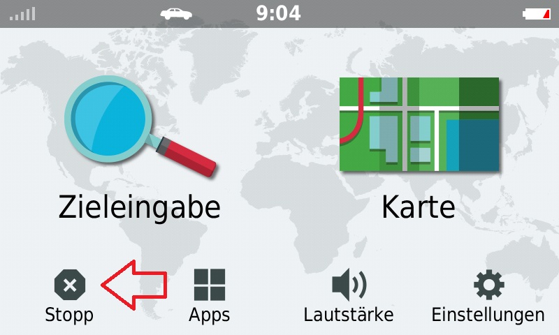

Mahlzeit Tom,
danke für den Hinweis mit der Stopp-Taste
leider ist es nicht das
dann würde ich noch einmal Tabula rasa (auf Werkseinstellungen zurücksetzen!) machen und gucken ob es anschließend ohne Probleme läuft
Wenn nein, bei Garmin reklamieren und gegen ein neus Gerät tauschen. Das beschriebene Verhalten ist definitiv nicht normal
Wenn kein aktives Routing (in irgendeiner Form, Route oder Track) im Hintergrund läuft, darf das Navi nicht immer nach Hause wollen.Gruß Torsten

Hallo Tom,
nun will Steffi mich automatisch nach hause lotsen, es steht im Balken oben zB. 55Min bis zuhause
hmmm hört sich für mich nach aktivem Routing (siehe Screenshot) im Hintergrund an, welches nie beendet wurde
Ist dieses Feld [Stopp] bei dir auswählbar oder hellgrau hinterlegt und nicht auswählbar
Gruß Torsten
