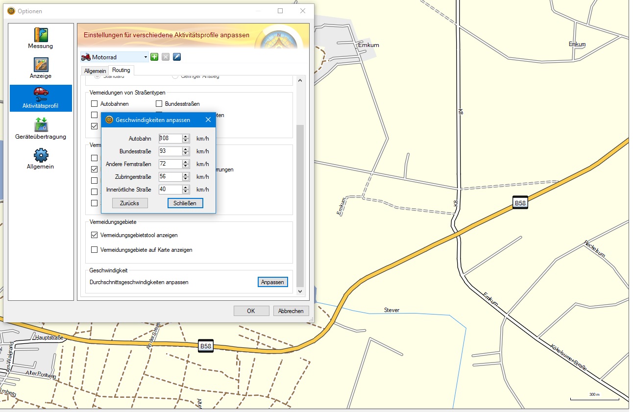

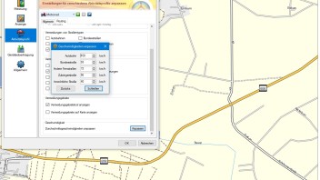

Hallo Hubert,
...BAB rechne ich mit einem 90er Schnitt, Überland 55 km/h.
das kann ich doch in BaseCamp bzw. den jeweiligen Profilen (z.B. Motorrad) individuell anpassen (siehe Screenshot im Anhang)![]()
Gruß Torsten

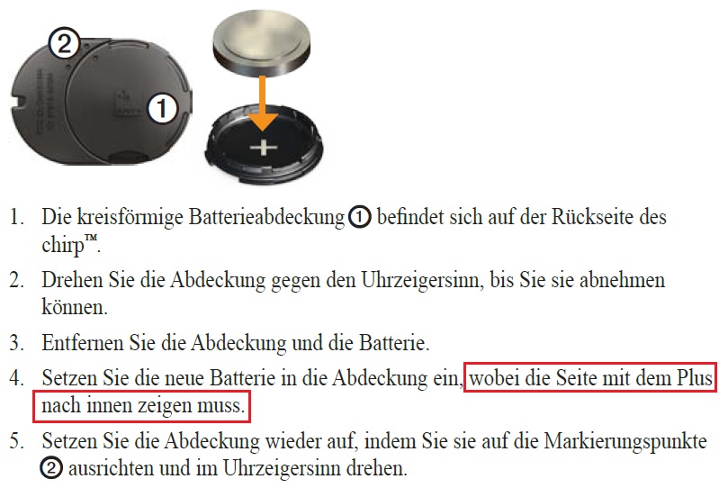

Hallo peter21,
Kann mir bitte jemand von Euch sagen ob ich etwas falsch mache?
ich möchte dir nicht zu nahe treten aber du hast die Batterie (siehe Bild im Anhang, Plus nach innen.jpg) schon richtig herum eingelegt? ![]()
Nach ca. 30 Minuten war der Sensor immer noch nicht gefunden.
Wenn es funktioniert, dauert der Verbindungsaufbau keine 3 Sekunden![]()
Gruß Torsten

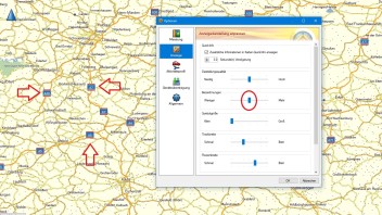

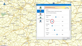

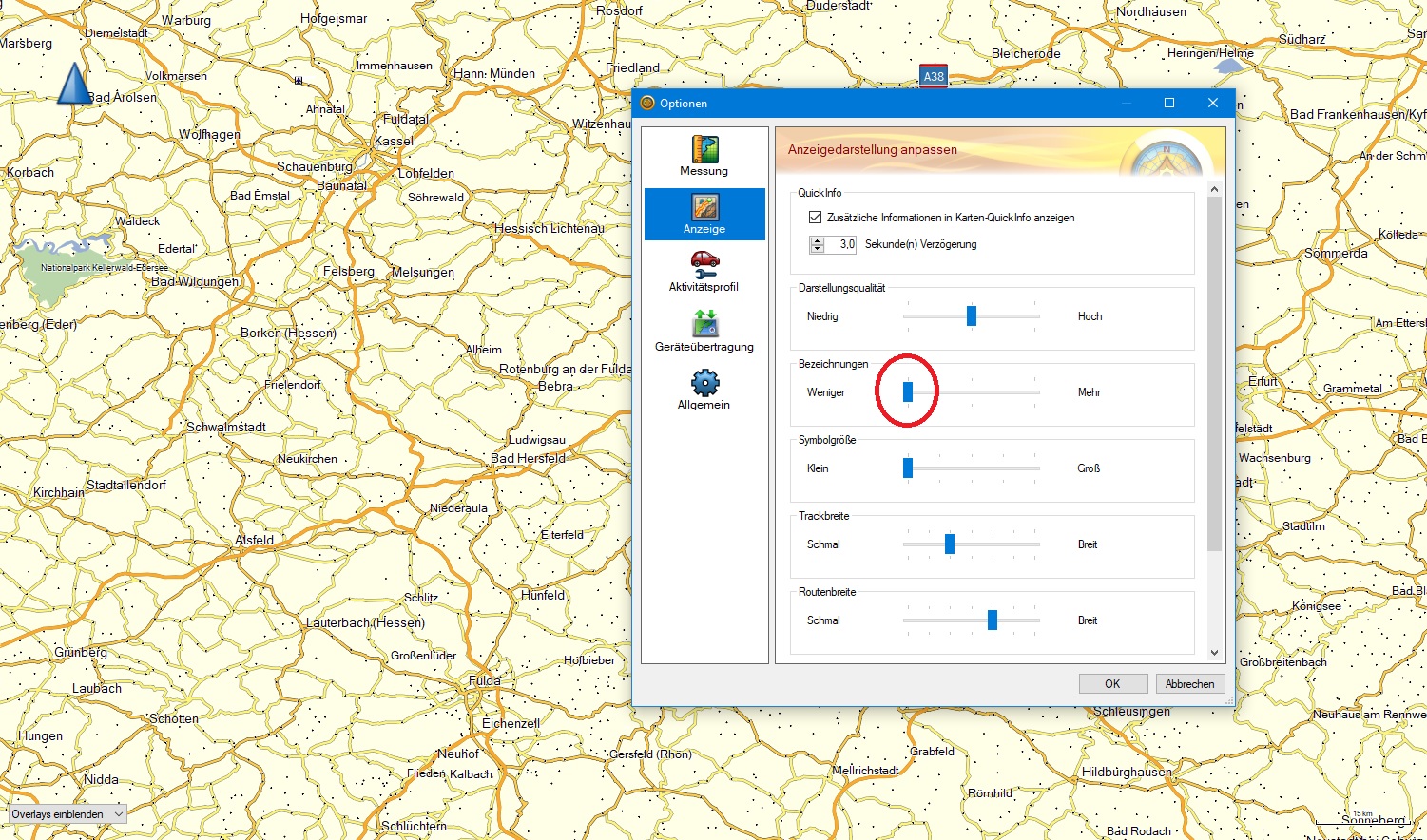

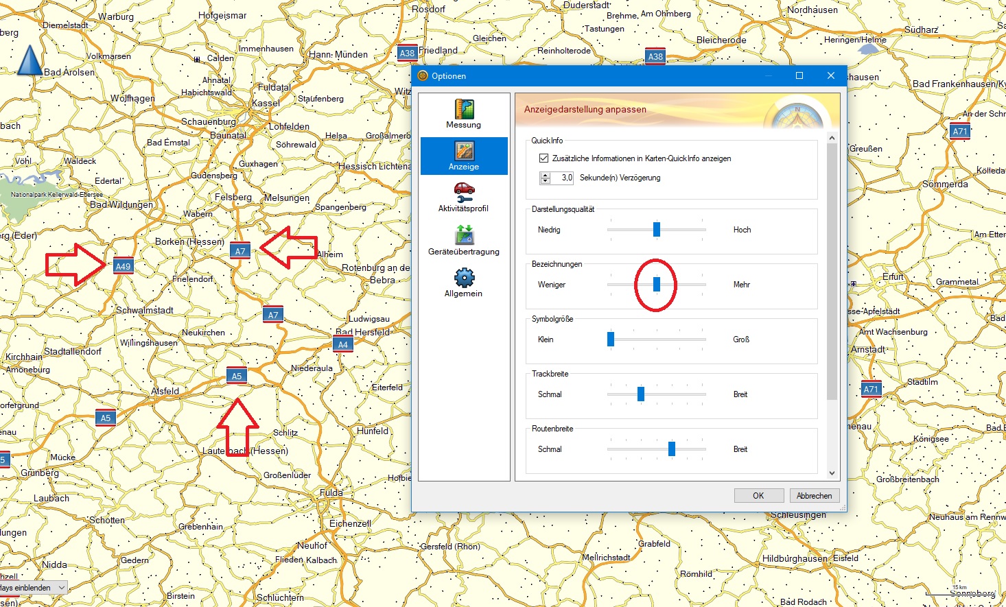

Hallo yogill,
Ist es möglich, die komplett auszublenden?
schaue dir bitte mal die Bilder im Anhang an. Das komplette Ausschalten habe ich nicht hinbekommen, nur eine starke Reduzierung (je nach Zoomstufe) ist möglich. Vielleicht reicht dir das ja? ![]()
Gruß Torsten
