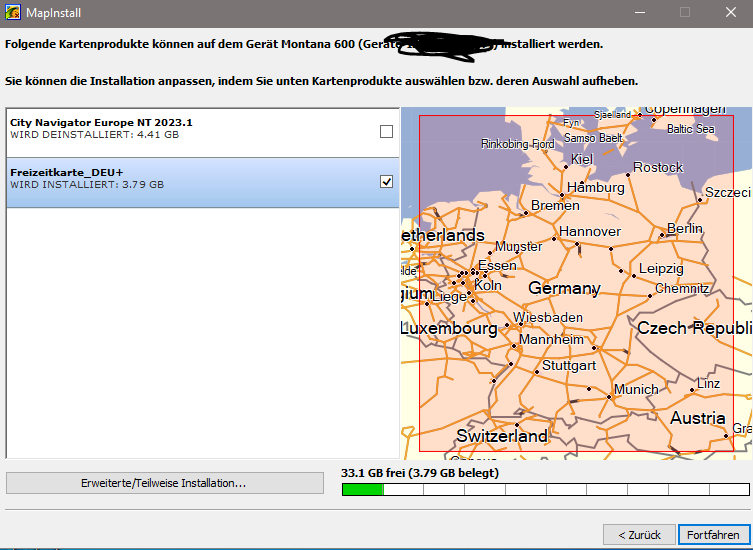

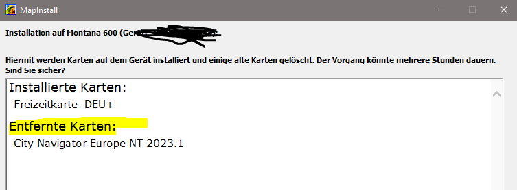

Was habe ich gemacht:
SD-Card neu formatiert, mit Adapterkarte in den PC eingelegt, ergibt den weiter oben gezeigten Fehler mit der Größe der Datei. Karte in das Montana 600 eingelegt, MapInstall geöffnet und es wird die Karte komplett, in zwei Teilen auf der SD Karte installiert. Dann nochmals versucht die Freizeitkarte über MapInstall zu installieren, mit der SD Karte im PC habe ich keine Auswahlmöglichkeiten, lege ich die Karte in das Montana bekomme ich folgende Anzeige, wie man sieht habe ich den Haken entfernt bei "wird deinstalliert:
aber dennoch wäre das Resultat:
Keine Ahnung was da bei mir verkehrt läuf, es scheint als ob es bei mir vermieden werden soll, mehrere Karten gleichzeitig auf der SD-Karte zu haben. Wenn nur ich die Probleme habe, liegt es wohl tatächlich an meiner Konfiguration...

Alten Windows 8.1 reaktiviert, Basecamp 4.7.4, Garmin Express 7.16.1.0 und MapInstall 4.2.4 installiert, Rechner neu gestartet, Freizeitkarte Windows Installationsarchiv heruntergeladen und installiert. Wollte dann die Freizeitkarte auf dem Montana 600 installieren, meine Hoffnung war, die Karte ohne angeschlossenen Montana auf der SD-Karte zu installieren, ohne Erfolg.
Erste Frage: Ist das normal? Oder fehlt ein Ordner/Datei auf der SD-Karte, dass diese erkannt wird, aber nicht als mögliches Installationsmedium?
Egal, Karte in das Montana 600 eingelegt, Basecamp gestartet, MapInstall über Basecamp gestartet, die versteckten Hinweise, für meine mühseelig heruntergeladenen CN NT Europe Karten auf der SD-Karte, die Haken bei: Diese Karte werden deinstalliert entfernt, Installation gestartet, erfolgreich abgeschlossen, Freizeitkarten installiert, alle CN Europe Karten auf der SD-Karte entfernt, die gma-Dateien noch vorhanden. Suuuper! Wo ist mein Denkfehler? Was mache ich falsch? Leider begreife ich es nicht... mehr?
