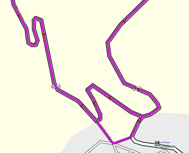

Gerade beim planen einer Tour wieder drüber gestolpert.
Ich wollte eine Tankstelle als Wegpunkt mit Alarm in die Route einbinden.
Also Gummibandwerkzeug, Route an passender Stelle angeklickt, Gummiband auf die Tanle gezogen.....Wegpunkt ist jetzt Hermes Paketshop
Es liegen da also mehrere POIs direkt übereinander.
Kann man die irgendwie auseinander drösseln oder sich aussuchen welchen man nutzen möchte?

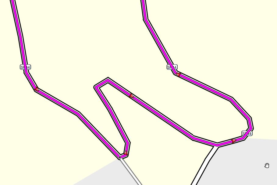

Dann schalte in BaseCamp doch einfach den Detailgrad für die NTU Karte runter. Dann sieht sie genauso aus wie die NT Karte.
Zeig mal wie.
Da kannst du bei den aktuellen NTU Karten hin und her schalten was du magst, die Kreisstraßen und Feldwege tauchen immer gleichzeitig auf.

Doch das ist bekannt.
Leider hat Garmin bei den NTU Karten die Abhänigkeit was man bei welchem Zoomfaktor sieht geändert.
Beide Kartentypen haben den gleichen Inhalt, bei der NT erscheint er nur später.
Die erste Meldung kam wohl hier: RE: City Navigator 2023.20 NTU ist da!
Ich plane z.Z. mit der 25.1NT und rechne dann zum Schluß auf die 25.10NTU um

Hallo!
ich benutze nur das "Hand" Werkzeug.
Die Karte lässt sich verschieben.
Mit zusätzlich gedrückter "Alt" Taste kannst Du an beliebiger Stelle das Gummiband aktivieren oder einen Punkt verschieben.Das war neu für mich - für mich der Tip des Monats
