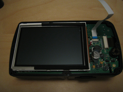

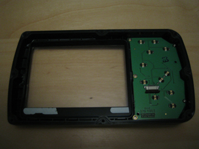

    Mittlerweile habe ich den 276C auch schon zerlegt, war in 5 Min. erledigt. Wie Ralph_VTX schon geschrieben hat, einfach die obere Halbschale vorsichtig Abnehmen, nachdem man alle Schrauben entfernt hat. Der Dichtung ist nix passiert.
    Die erste freudige Erkenntnis. Das LCD hat keine Beschädigung davon getragen. Sieht aus wie neu. Das Glas mit dem Sprung ist relativ fest ins Gehäuse eingepasst, wahrscheinlich geklebt oder mit einer Dichtung. Bevor ich da weiter mache, kümmere ich mich erst einmal um Ersatz. Entweder die Optiker-Variante oder von einem Dummy-Gehäuse.

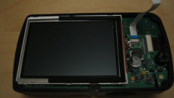

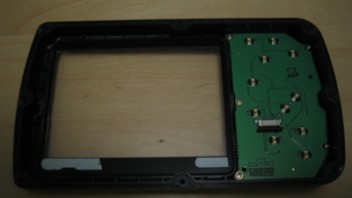

  • Gerade ist mir noch etwas aufgefallen: Um das LCD herum ist ein Gummi gelegt auf dem das Glas der oberen Halbschale dann aufliegen soll (schwarzer Streifen, siehe Foto). Ist ja auch sinnvoll.
    Allerdings geht der Streifen nicht um das komplette LCD, sondern wie auf dem Bild zu erkennen ist nur zu 2/3. Und genau auf der kurzen Seite, wo kein Gummi liegt, ist das Glas gesprungen.
    Es sieht auch nicht so aus, als wäre da schon jemals ein Gummi dort gewesen ist (keine Klebespuren o.ä.). Kann es sein, das es sich hier um eine Montage-Schlamperei handelt? :confused:

  • Kann es sein, das es sich hier um eine Montage-Schlamperei handelt?
    Glaube ich kaum, vermutlich wird die Dichtung ohnehin von einer Maschine eingelegt. Ich vermute eher, daß aus Gründen der Hinterlüftung der Scheibe zur Verhinderung von Beschlag die Scheibe hier nicht aufliegen soll. Vielleicht wird die (vorhandene!) Abwärme der Platine in einer Art Konvektion hier durchgeführt?
    Da hat sich wohl wirklich einer Gedanken gemacht.:D
    Die äussere Abdichtung des Geräts passiert also offensichtlich zwischen Rahmen und Scheibe und vermutlich ist die Scheibe geklebt. Der Erfolg Deines Reparaturversuchs hängt wesentlich davon ab, ob es Dir gelingt, das wirkungsvoll nachzuahmen.
    Mach doch bitte noch ein paar mehr Detailfotos! Das ist ja hochinteressant. Aber ohne zwingenden technischen Grund werde ich meinen nicht aufschrauben und die Dichtigkeit gefährden, da ist die Vorsicht größer als die Neugier. Aber da Du ihn nun öffnen musstest und der Erste bist, - so weit ich weiß - der hier sowas berichtet und zeigt, hast Du sogar fast so etwas wie die Verpflichtung, das gut zu dokumentieren und der Wissensbasis über den 276 hinzuzufügen. Unser Dank ist Dir sicher!
