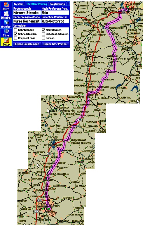

Bundesstraßen ohne BAB kann funktionieren ...
    ich habe mich in letzter Zeit noch mal ausführlich mit dem internen Routing des 276 bezüglich der BABs beschäftigt und alle möglichen Kombinationen mit verschiedensten Zielen ausprobiert. Ob er auf die BAB geht, wenn man ein Ziel in einigen hundert Kilometern Entfernung wählt, interessierte mich dabei weniger, da das wohl fast alle sowieso am PC planen, um ganz bestimmte Strassen dabei zu fahren. Interessant sind da eher nähere Ziele bis 150 km und Verläufe in der Nähe einer BAB. (Ich persönlich plane 99% sowieso in MS und habe es nur aus Neugier getan.)
    Im folgenden ScreenShot einmal die von mir gefundenen, optimalen Einstellungen und die daraus resultierende Route aus Start = Salzgitter-Lebenstedt und Ziel = Göttingen. Es sind keine Zwischenstationen angegeben!
    Besonders interessant fand ich, das etwa 2/3 der Route über die Bundesstrassen B248 und B3 direkt neben der BAB7 verläuft, ohne einmal auf die BAB zu gehen.
    Dieses Verhalten konnte ich mit verschiedenen Routen nachvollziehen.
    FW 4.20 und noch CS7.
    Übrigens: Wählt man schnellste Berechnung, geht er fast immer auf die BAB.

  • Das finde ich ja gerade das Verwirrende an der Sache. Bisher habe ich es immer mit den Eigenen Präferenzen versucht und bin in der Regel bei Besserer oder Bester Route geblieben, aber Bundesstrassen wurden dann nur genommen, wenn sie eine eindeutig bessere Route ergaben.
    Es funktioniert bei mir jetzt auch nur bei genau diesen Einstellungen, sobald man eine der Optionen verändert, sieht das Routing sofort ganz anders aus.
    Wähle ich Schnellste Berechnung, geht er immer fast ganz über die Autobahn, bei Bester Route erhalte ich eine um 30 km längere Strecke, die dann aber eine tolle Motorradstrecke fast ohne Bundesstrassen ist, die ich persönlich zum Touren auch wählen würde.
    Ich habe mal aus Neugier angefangen, mich mit den Grundlagen solcher Berechnungsalgorythmen zu beschäftigen, um ein wenig Verständnis dafür zu bekommen. Das hat ganz schön Substanz und man kann nicht einfach mal so ein paar Änderungen vornehmen, ohne das alles durcheinanderkommt.
    Daher glaube ich auch nicht, dass Garmin über die letzten Fw-Versionen wirklich versucht hat das BAB-Problem grundlegend anzugehen. Veränderungen im diesbezüglichen Routingverhalten werden wohl eher auf gaaanz vorsichtigen Veränderungen einiger sekundärer Berechnungsparameter und Datenbankänderungen in den unterschiedlichen Kartenversionen zurückzuführen sein. In der vagen Hoffnung, das es dann vielleicht besser wird. Das sie die BABs softwaretechnisch nicht selektieren können, ist natürlich reinster Blödsinn, dann könnten sie auch keine andere Farbe haben.
    Ich denke mal nicht, das Garmin die europäischen User-Forderungen einfach nur so ignoriert, sondern das die Programmierer Bammel davor haben, bei einer grundlegenden Änderung das Routingverhalten in den USA zu verschlechtern. Und die Gesetze, Käufer und Verbraucherschutzverbände sind dort halt nicht so gutmütig wie wir hier. Für mich also ein ganz klares wirtschaftliches Kalkül. :motz:
    Trotzdem, bei aller Unzufriedenheit über das BAB/B-Problem, welches sich bei "normaler" Routenplanung in MS oder MTP gar nicht zeigt, bleibt z.B. das 276C ein sehr hervorragendes Navi mit fast unerschöpflichen Möglichkeiten, die ich nicht missen möchte - Und das wissen die Garminleute wohl auch. :huh:

  • Salzgitter und Gö gehört noch zu meinem Tagesrevier.
    mit MS v. 6.12.3; CN Eur. NT v 9.00
    Voreinstellung
    Routing: kürzeste Entfernung
    Staßenauswahl Schieber 3 von 7 Strich (zu gunsten kleiner Straßen)
    88,2 Km = 1h38:43
    über L472, B248, B3, ab Nörten-Hardenb. auf Nebenstraße.
    Limbo
