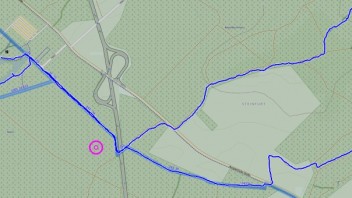

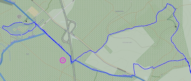

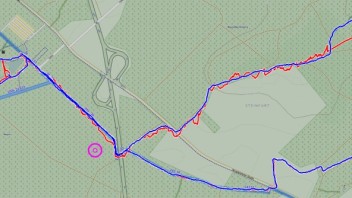

  • Heute habe ich mal einen kleinen Rundgang durch den Steinfurter Wald ( Bagno) gemacht. Wetter typisch für November, fast windstill und sehr hohe Luftfeuchtigkeit, nicht nebelig, eher stark dunstig. (Sichtweite ca 250m) An manchen Stellen tropfte es von den Bäumen. Bäume noch zur Hälfte belaubt, die andere Hälfte aufgrund des Herbstes schon abgefallen.
    Das Aventura und der Forerunner mußten mit, beide gleichzeitig auf die Terasse eingeschaltet gelegt und 10 Min. gewartet ..., was meine Frau zu der Bemerkung veranlaßte: "Meinst du, wir werden uns sonst verlaufen?" :D
    Ich wollte deshalb eigentlich das Aventura in der Jackentasche "verstecken", merkte aber schnell, daß dann sofort der GPS-Empfang gestört war. Also habe ich es 10km schön brav zwischen Daumen und Mittelfinger an beiden Seiten, möglichst waagerecht in der Hand getragen, sodaß der vordere Teil "freie Sicht" zum Himmel hatte. Hier nun die die Trackaufzeichnung anhand einer OSM-Karte, wegen der Lagegenauigkeit^_^ Tja und dann kam´s. Da gibt es diese Armbanduhr (naja der FR sieht schon ein bischen aus, wie ein Blutdruckmessgerät...), immer so ein bischen von der Manschette der Jacke verdeckt und zeichnet einen Track auf. Zum Niederknieen. Andererseits, dazu ist ein GPS-Logger ja auch da. Und was macht das Aventura? Seht selbst:
    Bild 1 die OSM-Karte ohne Track.

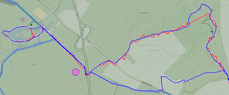

    Bild 2 mit FR205-Track

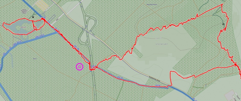

    Bild 3 mit Aventura-Track verliert zwischendurch den GPS-Empfang auf der rechten Seite, irrt betrunken durch den Wald :betrunken:und behauptet, ich hätte den Bagno-See überquert links.:eek: In Wirklichkeit habe ich kurz am Ufer gestanden, wie der FR auch schön zeigt.

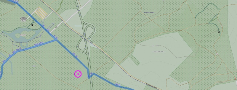

    Bild 4 ....

    Danke für die Info. Nutze die Version 2.2.1 und stelle dieses "ZickZAck"-Muster bei der Trackaufzeichnung vor allem im Fußgänger-Tempo fest. Auch z. B. im Nachtmodus in der Stadt.

    der untere Abschnitt deiner Trackaufzeichnung mit dem A. scheint ja völlig normal. Analysiere doch mal die Geschwindigkeit auf dem Track mit TTQV in diesem Bereich im Vergleich zum Rest der Strecke. Von den geografischen Gegebenheiten beider Abschnitte seh ich da lt. GE keine großen Unterschiede.

    Das deckt sich mit Deiner Beobachtung, daß der untere Teil des Tracks besser aussieht:
    Ursache hierfür dürfte wohl sein, daß der untere Teil am "Waldrand" liegt, wo die Sicht nach oben deutlich freier ist und natürlich weniger nasses Laub auf den Bäumen reflektiert.
    Das passt sogar zu den morgendlichen Beobachtungen, die ich gemacht habe. Aventura eingeschaltet, auf den Boden gelegt, 5 Minuten gewartet, bis Standortsymbol erschienen und dann los, anfangs teilweise zwischen hohen Fabrikmauern, dann unter großen Bäumen, dann durch die Fußgängerzone. Dort überall ZickZack, ab Bahnhof (mit Zug) kein Problem, auch nach dem Aussteigen (zu Fuß weiter) nicht. weil in der Nähe der Arbeitsstelle, die Sicht nach oben deutlich weniger eingeschränkt ist, als beim Start.
    Ich behaupte jetzt mal: Das Wetter und der nasse Wald waren gestern für den GPS-Empfang zumindest mit ursächlich und haben zu der ZickZack-Aufzeichnung beigetragen.
