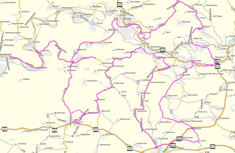

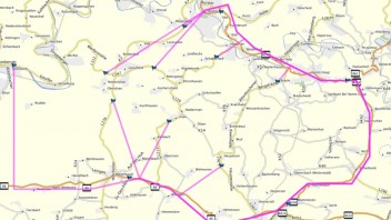

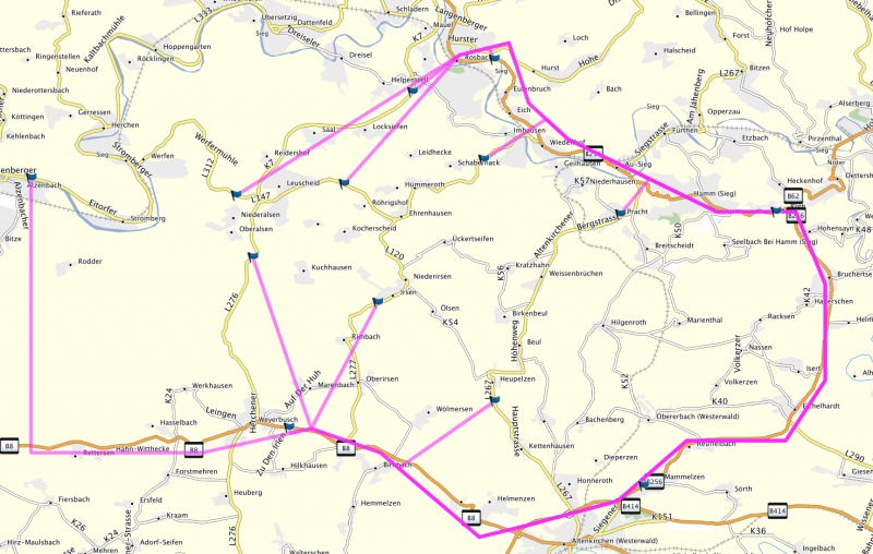

    ich habe das Problem, dass Routen die ich auf dem iMac in BC plane nach der Übertragung auf das Zumo 660 völlig zerstückelt sind (siehe Bilder). Gerätesoftware und Karten sind auf beiden Geräten aktuell.
    iMac: City Navigator Europe NT 2014.4 Version 17.40
    Zumo 660: CN Europa NT 2014.40 Version 20.14

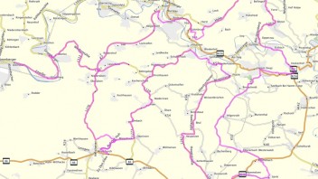

    Wenn ich eine Route auf dem Macbook plane tritt dieses Phänomen nicht auf, obwohl hier die gleiche Karte installiert ist. Vielleicht kann mir jemand sagen, wie ich das Problem lösen kann?

  • Kontrolliere: Bearbeiten, Optionen, Aktivitätsprofil. Steht das ggf auf 'Direkt'? Sind die Einstellungen beim Routing richtig?
    Sieht irgendwie danach aus, wenns nicht 'Direkt' ist, das er die Worldwide Autoroute Karte oder die Globale Karte benutzt.

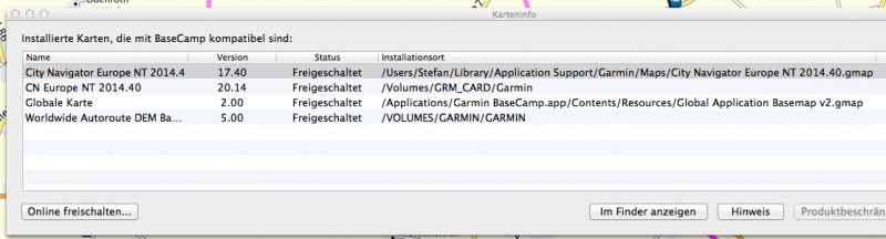

  • Ich habe hier das selbe Problem. Wie ich festgestellt habe, "sieht" BaseCamp die im Zumo installierte Karte nicht. BaseCamp erkennt vom Zumo nur die BaseMap. Daher nimmt es an, dass die 2014.40 nicht installiert ist und berechnet die Routen neu. Dies aufgrund der erkannten BaseMap. Daher auch die komischen ZickZack-Linien. Vom Wegpunkt hin zur BaseMap-Strasse, zum nächsten Wegpunkt auf der BaseMap-Strasse, per Luftlinie zum Wegpunkt und zurück zur Strasse.....

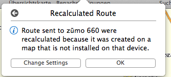

    Ach ja: BaseCamp meldet nach dem Export: "Die an des zumo gesendeten Routen wurden neu berechnet da sie auf einer Karte erstellt wurden die auf dem Gerät nicht installiert ist".

  • Wie ich festgestellt habe, "sieht" BaseCamp die im Zumo installierte Karte nicht. BaseCamp erkennt vom Zumo nur die BaseMap..
    ist mir kürlich auch aufgefallen und hab mich gleich auf die suche gemacht.

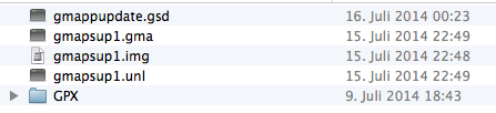

    problem kommt daher, wen man die karten nachträglich auf den zumo lädt und die dann anstelle von gmapprom.img nämlich gmapsupp.img heissen.
    bc erkennt die karten nur wen sie gmapprom.img heissen
    also umbenennen und passt wieder. dann gibts auch keine probs mehr mit der routenübertragung. meine routen sahen damals aus wie ein mit linien verbundener sternenhaufen am z660.

  • wen du umbenennst dann natürlich alle 3 den die gma und unl sind die freischaltcodes.
    komisch dass die bei dir gmapsup1.xx heissen, liegt vielleicht an der sd karte oder am mac.

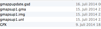

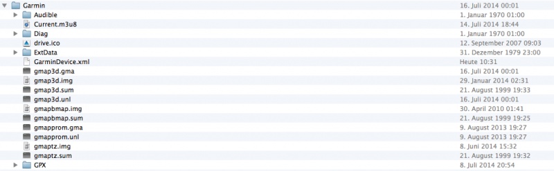

  • Hat leider nichts gebracht. Dafür meldet Garmin Express jetzt ein verfügbares Kartenupdate auf 2014.40. Übrigens meldet BC in den Benachrichtigungen immer etwas von "Recalculated Route" wegen anderer Karte. Die Dateien auf der SD-Karte heissen jetzt wie folgt. Ich denke das ist richtig.

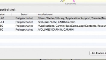

  • kann es sein dass deine karten auf der sd ältere sind und du im internen speicher auch noch welche hasst.
  • ja ok das passt.
    allerdings seh ich da auch noch freischaltcodes von älteren karten vom 9.august 2013
    gmapprom.gma und gmapprom.unl
    lösch die mal, bzw. zuerst irgendwo am mac hinsichern und dann erst löschen.
    aber richtig löschen, den soviel mir bekannt ist schiebt der mac dass immer nur in den papierkorb und löscht erst wirklich wen man auch den papierkorb leert.
    wen dass dann auch nciht klappt würd ich einfach mal die karten auf den internen speicher schieben und die sd karte weglassen. im internen gehts übrigens eh schneller mit der verarbeitung als auf der sd
  • hmmm, was gibts den bei change settings, vielleicht kannste da was umstellen dass er nicht neu berechnen soll.

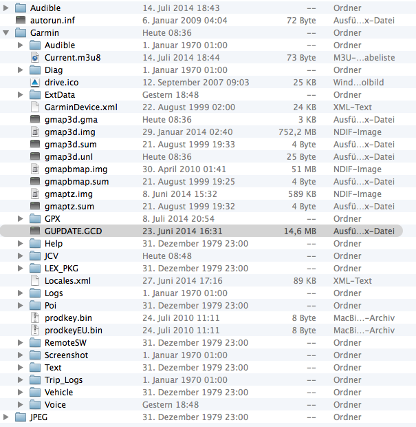

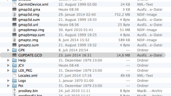

  • Ich bin immer noch nicht weiter. Habe die Speicherkarte neu formatiert aber Garmin Express meldet immer noch, die Karte sei aktuell und keine Updates sind verfügbar.
    Was muss ich denn auf dem Garmin noch löschen, dass Garmin Express keine aktuelle Karte mehr erkennt? Momentan schaut das so aus:
