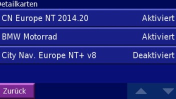

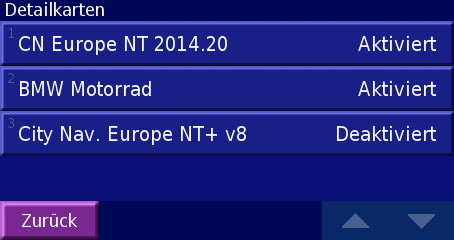

Dein Problem könnte sein, dass beim Übertragen den neuen Karte die alte Map nicht gelöscht wird, denn es ist wie folgt:
Ich habe die 2014.20 zuletzt mit dem Mapupdater übertragen, die im März überspielte NT 8 mit dem Mapinstaller wurde nicht gelöscht, die habe ich nun auch noch auf dem Gerät drauf.
Kannst du feststellen, welche Kartensätze du auf dem Gerät drauf hast?
Falls du 2 Kartensätze hast, würde ich jeweils nur 1 Länderkarte übertragen, jeweils mit dem Updater und dem Installer.
Ich hatte auch schon den fatalen Umstand, dass sich mein IIIer beim Bootvorgang nach dem Aufspielen eines Kartensatzen in einer Schleife befand, ein nochmaliges Übertragen eines Kartensatzes hat aber geholfen.

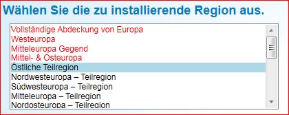

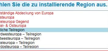

... wenn du immer den Mapupdater genutzt und die Warnhinweise beachtet hättest ......
Moin,
ich habe immer den Mapupdater verwendet (siehe #1) und bei mir war die Option "Mitteleuropa Gegend" nicht rot sondern wählbar. Gestern Abend war es ebenso, aber es funktioniert nicht. Da ist wohl bei der Berechnung des erforderlichen Speicherplatzes etwas falsch in den Werten.....
Daher auch meine Warnung.
Schöne Grüße
Jens -
