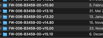

    Weil dann würde ich in der Situation ein Firmware-Downgrade auf die vorherige Version machen. Vorher aber den GPX-Ordner sichern. Das Image einer früheren Firmwareversion legt Express in einem Verzeichnis abe und kann da immer wieder genutzt werden.
    Hintergrund ist, dass Garmin Geräte nach einem Downgrade einen Full-Reset auf "fabrikneu" machen - da ist eine gute Chance, dass dein verkorkstets System neu geschrieben wird.
    Zum Ablageort unter Windows kann ich leider nichts sagen, beim Mac ist das in Library/Application Support/Garmin/Express/Firmware. Da liegt dann für jede Firmwareversion ein eigenes Verzeichnis und darin befindet sich die betreffende GUPDATE.GCD. Du solltest auf dem Rechner aber nach dieser Datei suchen können Nimm die Vorgängerversion der aktuellen Version.
    Wichtig dabei - der Name ist immer GUPDATE.GCD, egal welches Gerät oder Version - die richtige finden geht über den Unterverzeichnisnamen in dem Firmware-Sammelordner - im Namen ist die Versionsnummer enthalten (sh. Beispielbild von einem anderen Garmin)
    Diese Datei kopierst du auf dem Navi in das Verzeichnis Garmin. Danach noch kurz den GPX-Ordner vom Navi sichern. Dann vom Rechner trennen und das Navi neu starten. Es kommt dann noch eine Abfrage ob du die Firmware ändern möchtest - dem dann zustimmen.
    Danach sollte dein Navi jungfräulich neu starten, einrichten, GPX Dateien wieder zurück kopieren und wenn alles passt, mit Express wieder auf die aktuelle Firmware aktualisiern.
