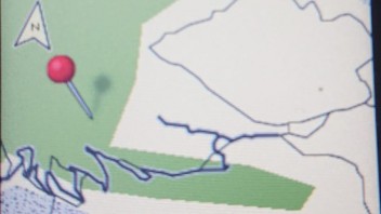

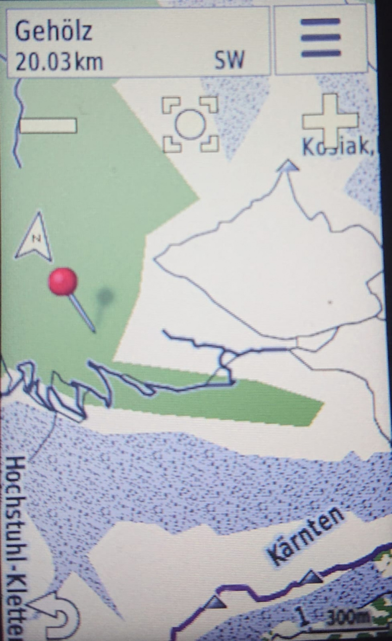

Neuer gekommen, SW upgedated und openmtbmaps raufgeladen. So jetzt kommt's!
Alles oben nur alle meine Wege sind nur noch schwarze Linien!!!!!!!!
Egal wieviel ich rein oder rauszoome!!! Ich finde einfach die Einstellungen nicht um die Wanderwege rot werden zu lassen bzw. die Höhenlinien (sie sind auch am Kasten!) erscheinen zu lassen.

Das kleine Bild zeigt offensichtlich einen Ausschnitt aus einer Rasterkarte (vermutlich von Kompass). Sowas bringt man entweder als Birdseye oder als Custom Map auf ein Garmin-Gerät.
Danke für deine Antwort, aber ... die Karte die ich jetzt am Garmin habe ist dieselbe als ich schon vor Jahren drauf hatte aber die DARSTELLUNG ist nur in schwarzen Strichen und nicht als markierte Wanderwege ... das ist das Problem. Gleiches Datenmaterial unterschiedliche Darstellung. Dafür brauch ich einen sachdienlichen Hinweis wo der Fehler liegt....

Sieht so aus, als ob das Typfile nicht eingelesen wird. Vielleicht die Karte noch mal löschen und neu laden. Oder mal eine andere probieren, ob das Problem da auch auftritt.
