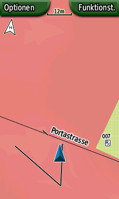

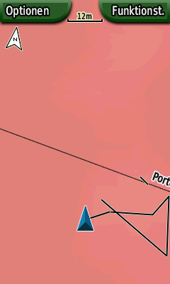

Hallo freeday,
hier mal ein screenshot-
Das ist ganz eindeutig der Active Track.
100% der Track.

Ich war am Anfang auch schockiert von solchen Aufzeichnungen in der Wohnung mit dem C.
Dann habe ich mal 2 Nächte lang C und CSx nebeneinander auf die Fensterbank gelegt.
Ich habe das 60CSx jetzt verkauft, sah ganz genauso aus. -
Ich habe das 60CSx jetzt verkauft, sah ganz genauso aus.Ich wollte es nicht sagen.... Es ist ja relativ sehr weit herein gezoomt. Das heißt daß das was wir sehen "nur ein paar Meter" sind. Aber selbst bei besseren Empfangsbedingungen, wie z. B. hinter Windschutzscheibe im Auto, hat man dieses Phänomen. Aus diesem Grunde wurde dann wohl auch "StaticNavigation" erfunden...
