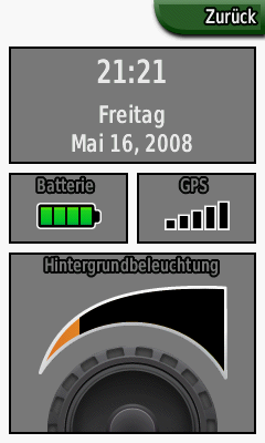

    Was mir aufgefallen ist, wenn ich einen Cache loggen möchte und zu Hause die Datei mit den Daten abrufe, habe ich immer einen Zeitunterschied von 2 Stunden. Das gleiche habe ich auch bei der Track-Aufzeichnung.
    Bei meinem Gerät habe ich die folgenden Uhrzeit-Einstellungen:
    Zeitformat: 24 STunden
    Zeitzone: Europa (Mitteleuropa)
    Sommerzeit: Ja
    Die aktuelle Zeitangabe über den Power-Knopf ist korrekt!

    ein GPS-Gerät arbeitet immer mit UTC - auch bei der Trackaufzeichnung. Die Zeitzone betrifft nur die Display-Anzeige.

  • Wie Macnetz schon geschrieben hat wird bei GPS immer mit UTC gearbeitet und auch abgespeichert. Das bedeuted, dass das Programm die Zeit dann richtig anzeigen muss. In der Regel ist dies dann abhängig von den Einstellungen des PC's auf dem dieses gerade läuft. Das kann zu Problemen führen, wenn ich mir einen Track ansehen will, der auf der anderen Erdhalbkugel aufgezeichnet wurde. Der liegt dann womöglich plötzlich in der Nacht, obwohl er mitten am Tag aufgezeichnet wurde.

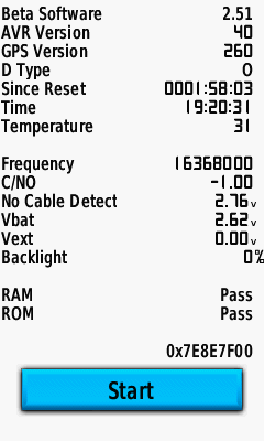

  • rechts UTC, links MESZ, das sieht doch ok aus?
    Hallo Stefan!
    Kann ich die UTC-Zeit denn ändern? Weil bei meinem "GeoCachen-Logg`s" habe ich immer die UTC-Zeit, wo ich halt immer 2 stunden dazurechnen muß.
    Oliver
