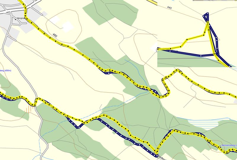

    Mit der Trackgenauigkeit bin ich auch nicht zufrieden. Das Edge (mit Sirf 3) schreibt definitiv brauchbarere Tracks. Vergleich siehe Anhang, Aufzeichnung der gleichen Tour mit Edge 705 und Oregon (Sekundenaufzeichnung, beide 1mal gefiltert). Das Edge zeichnet wesentlich sauberer und ich meine genauer auf.

    Die beiden Tracks sind absolut OK, da würde ich das Oregon nicht schlecht machen, mit der aktuellen Beta Firmware sieht es sogar noch besser aus. Also Erbsen zählen würde ich da eh nicht.

  • Hallo, ich finde den Edge Track (FW2.6) einiges besser. Insbesondere im Wald stimmt / sieht der Oregon Track (Firmware Beta 2.86) recht hakelig aus und liegt immer wieder versetzt. Ich mappe gelegentlich, da weiß ich beim Oregon oft nicht wie man den Weg nun zeichen soll.

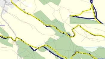

  • Der Track hatte bei beiden Geräten ca. 19.000Punkte, der Sekundentakt brachte beim Oregon nichts - ausser hakelige Ausschläge bei schlechten Empfangsbedingungen.
    Das Bild zeigt 2Beispiele auf einer Topo Karte: gelb Oregon, blau Egdge 705.
    Das Edge liegt bei schlechtem Empfang meist auf der Top Karte, das Oregon deutlich daneben. Das Bild im Eck ist beim Edge richtig, beim Oregon verschwommen - nicht verwertbar?
