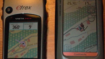

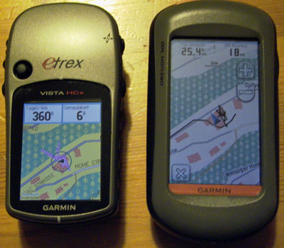

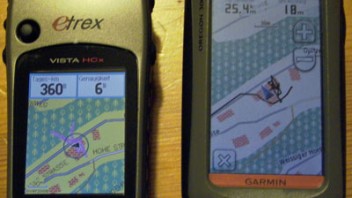

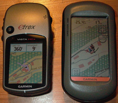

  • Die Displays der "alten" Geräte sind unbestritten sehr gut.
    Der OR ist auf dem Bild aber meiner Meinung nach sehr viel schlechter getroffen, als er wirklich ist.
    Vielleicht liegt es an der aufgebrachten Folie oder der OR reagiert bei gleichem Lichteinfallswinkel anders als der eTrex. Insofern ist es überhaupt schwierig, die Geräte in gleicher Ausrichtung nebeneinander zu fotografieren.
    Inspiriert von dem Foto habe ich beide Geräte nebeneinander getestet und bin für mich zu dem Schluss gekommen, dass das Display des OR vielleicht nicht so brillant, aber mit den genannten zusätzlichen Funktionsvorteilen ebenso alltagstauglich ist.
    Gruß Stefan

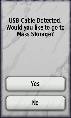

  • ... Gehts bergauf, dann muss man auf Batterien umschalten. ...
    Hin und herschalten geht nicht !!!

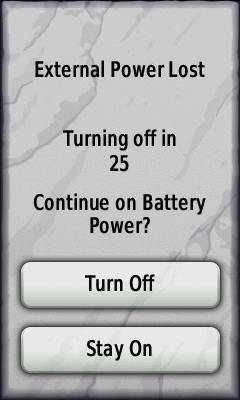

    Bei externer Stromzufuhr kommt ein Fenster:
    USB Cable Detected. Would you like to go to Mass Storage? YES/NO
    Da musst Du dann was drücken, sonst sieht man nichts. :eek:
    Kappt man die externer Stromzufuhr kommt ein Fenster:
    External Battery Lost --- Turning of in xx --- Continue on Battery Power? - Turn off/Stay on
    Da musst Du dann STAY ON drücken sonst schaltet sich das Gerät aus. :eek:
    Spass macht das keinen - Alles klar? :cool:

    >>As soon as riding slower the GPS will start beeping and switch to battery if possible or just shut down.
    Das ist eben falsch. - Es wird immer ausgeschaltet, außer man drückt auf die Taste. (siehe rechtes Bild)

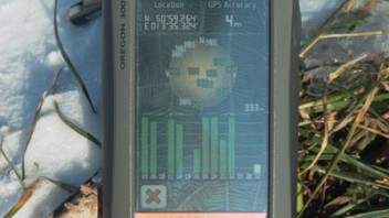

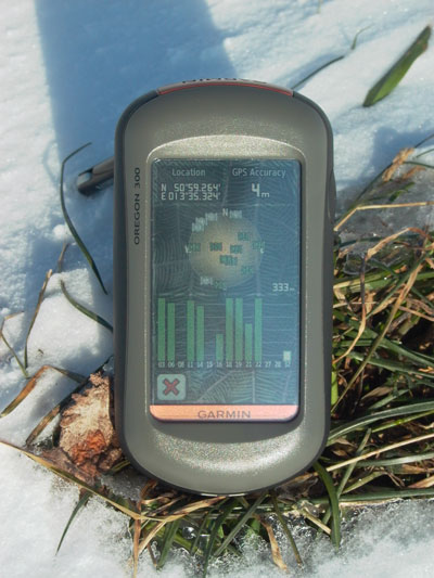

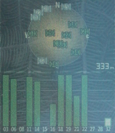

  • Heute konnte ich den herrlichen Wintertag mal zu einer kleinen Tour nutzen. Habe leider keinen eTrex mehr zum Vergleich, dessen Displayqualität ist aber bekannt und unbestritten. Hintergrundbeleuchtung ist ausgeschalten, ist aber bei Sonnenlicht kaum von Bedeutung. Eigentlich wollte ich mein Samsung SGH-i780 mit Pathaway und internem GPS danebenlegen. Man hätte aber kaum erkannt, dass das Gerät überhaupt angeschalten ist. Im Sonnenlicht ist dieses Teil wirklich nicht zu gebrauchen. Der Oregon macht sich da meiner Meinung nach ganz gut.
    Gruß von Stefan,
    dem rad-fan

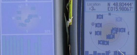

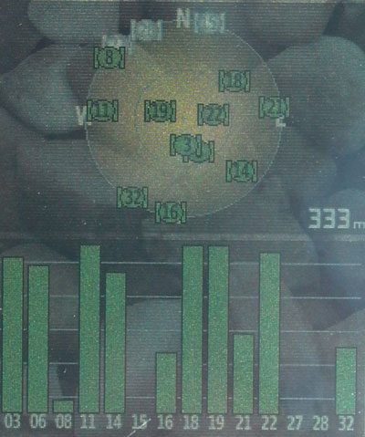

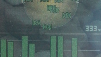

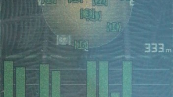

  • Danke für das Sonnenbild - also ich hab so meine Probleme die einzelnen Satellitennummern lesen zu können. (meine nicht die Balken, sondern die Punkte im Kreis) - Du hattest da keine Probleme?
    GESCHICHTE:
  • Ich finde das Farbmanagement einfach unglücklich gewählt.
    Weisser Text auf blauen Hintergrund (gpsmap) kann ich einfach von den Kontrasten her besser ablesen.

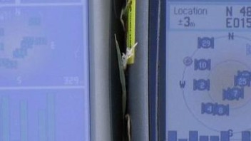

    hier sind ein paar von mir gemachte Fotos. Sie sollen zeigen, dass das Display des Oregon nicht so schlecht ist. Die Bilder sind zwar nicht ideal, vermitteln aber einen ganz guten Eindruck.
    Endlich mal Fotos, die die tatsächliche Displayqualität wiedergeben. Danke Rad-Fan...gut getroffen :tup:
  • das Display des Oregon ist für etwas flachere Blickwinkel optimiert als beim hcx, da dies auch der Bedienhaltung mehr entspricht. Die ersten Vergleichsfotos lassen daher den Oregon deutlich schlechter aussehen als er eigentlich funktioniert. (auch die Folie auf dem Touchscreen zeigt eine andere Wirkung als auf den üblichen transflexiven Displays).
