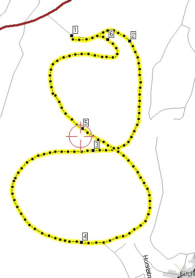

    ich habe ein Colorado 300 und damit ein Problem beim Nachfahren von vorher erstellten oder aus dem Internet gedownloadeten Tracks.
    Wenn sich an einer Stelle der Track überschneidet, z.B. bei einer 8, kann ich nicht erkennen, in welche Richtung der Track weiter geht.
    Auch der Richtungspfeil (Zeiger), den ich auf der Kartenseite unten mit eingeblendet habe, zeigt mir die Richtung nicht an, erst viel später, wenn ich falsch gefahren bin, zeigt der Pfeil in die Entgegengesetzte Richtung. Allerdings wird als Entfernung zum Ziel dann nur noch der Weg ab hier und nicht mehr über den ursprünglich geplanten Verlauf angezeigt.
    Wer hat eine Lösung für mein Problem?

  • Hallo Jürgen
    Auf dem C wird das wohl nicht zu sehen sein.
    Hilf Dir mit einem Wegpunkt vor der Überschneidung. Den benennst Du mit z.B. 'rechts', 'links' oder 'geradeaus'.
    Diesen WP erstellst Du vor der Übertragung ans Navi in MapSource, hier müsste der Verlauf anhand der TP-Liste sichtbar sein.

  • Die Acht kommt ja relativ selten vor, häufiger liegen jedoch mehrere, gleichfarbige Tracks auf der Karte herum, dann kann man sich damit behelfen, das man diese, abhängig von der Nutzung, einzeln ein- oder ausschaltet, oder mit verschiedenen Farben versieht. Das alles geht im Trackmenu. Farben einstellen geht auch schon vor dem Track-Download zum Empfänger innerhalb von Mapsource.

    Danke, das ist schonmal eine gute Hilfe, wobei ich halt irgendwann die unnätigen WPs wiederlöschen muss.
    Erhalte ich irgendewie eine Signalton, wenn ich mich dem WP nähere oder wie funktioniert das dann draußen im Gelände?

  • .... oder kurz Trace back anschmeissen, dann weisst Du auch, wie der Hase läuft :cool:
