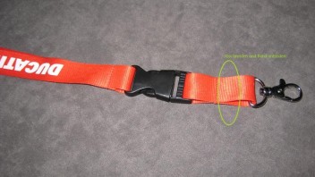

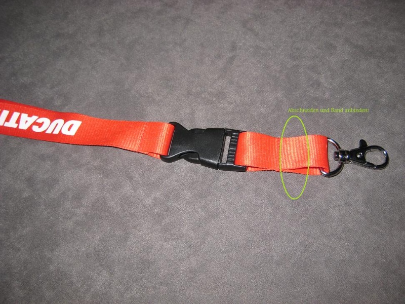

  • Ein paar Halterclips könnte ich machen. Da gibt es nur 2 Hürden.
    1. Von dem "Bänsel" welches durch die Handschlaufenöse am unteren Ende des Oregon kommt, habe ich keins mehr (war von einem Samsung Telefon)
    Möglich wäre auch irgendein stabiles anderes Teil von einem Schlüsselband.
    2. Die "Schiebeführung zum Aufschieben" des Clips ist äusserst schwer zu formen! Damit will ich sagen, dass es kein Kunstwerk wird, dafür aber praktisch.
    Das hört sich doch gut an und ich denke keiner erwartet von Dir eine perfekte Formung wie von einer Maschine.
    So einen Schlüsselanhängerteil habe ich noch.
    Falls ich also das Glück hätte so einen Halter zu bekommen (natürlich nicht gartis) könnte ich den Schlüsselanhänger selber daran formen (Herdplatte, Heißluftfön)?
  • Das hört sich doch gut an und ich denke keiner erwartet von Dir eine perfekte Formung wie von einer Maschine.
    Heißluftfön mit Reduzierdüse wäre erforderlich nebst kaltschweissenden PVC-Kleber. Ich habe aber noch ein paar Werbeschlüsselbänder, da kann ich die "Bänsel" von nehmen.

  • @KlausD
    Die Karabinerhaken kann man nicht verwenden. Ich habe aber noch ein paar von den "Händybänseln".
    Nächste Woche bastel ich noch ein paar Teile.
