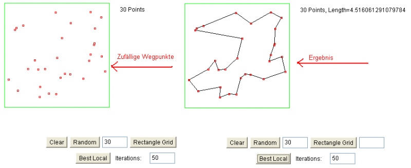

Hallo Edwar,
ich hatte ja schon einmal das Thena "traveling salesman" angesprochen.
Das ist eine Funktion, die eine Wegpunktliste so sortiert, daß am Ende
die kürzeste Route zwischen allen Punkten berechnet wird.Hier:
http://www.naviboard.de/vb/sho…php?p=306231&postcount=17
habe ich kurz eine Antwort auf eine Frage eines Mitglieds geschrieben,
daß diese Funktion zwar in seinem Zumo hat, aber nicht in MapSource findet,
weil es dort eine solche Funktion nicht gibt.
Das Programm unterstützt Java. Der Sourcecode ist frei verfügbar, ich hänge ihn mal hier mit dran.
Hier die Website mit dem Java-Applet:
http://mathsrv.ku-eichstaett.d…homes/grothmann/java/TSP/
Der eigentliche Code zur Berechnung ist nur ein paar Zeilen lang, der
Rest ist die GUI.Das ist nur ein Vorschlag, bitte nicht als Aufforderung verstehen, das
unbedingt umzusetzen. Dein Programm ist auch so schon eine Riesenhilfe für viele von uns.Java
Alles anzeigenimport java.util.*; import java.awt.*; import java.applet.*; /** Contains a Matrix of distances for a graph. */ class Graph { protected int N; double M[][]; final static double INFTY=1e50; public Graph (int n) { N=n; M=new double[n][n]; int i,j; // initially disconnect all points for (i=0; i<n; i++) for (j=0; j<n; j++) { if (i!=j) connect(i,j,INFTY); else connect(i,j,0); } } void connect (int i, int j, double x) { M[i][j]=x; } final double distance (int i, int j) { return M[i][j]; } final int size () { return N; } } /** Contains a vector of points with x- and y-coordinate */ class Points { int N; public double X[],Y[]; public Points (int n) { X=new double[n]; Y=new double[n]; N=n; } public void random (Random r) // generate random points { int i; for (i=0; i<N; i++) { X[i]=r.nextDouble(); Y[i]=r.nextDouble(); } } public void square (int n, int m) // generate points in a nxm grid { int i,j,k=0; for (i=0; i<n; i++) for (j=0; j<m; j++) { X[k]=i/(double)(n-1); Y[k]=j/(double)(m-1); k++; } } public final int size () { return N; } public void extend (double xn, double yn) // add onother point to the vector { double x[]=new double[N+1]; double y[]=new double[N+1]; int i; for (i=0; i<N; i++) { x[i]=X[i]; y[i]=Y[i]; } x[N]=xn; y[N]=yn; X=x; Y=y; N++; } } /** A graph, which can be initialized with points. */ class PlaneGraph extends Graph { final double sqr (double x) { return x*x; } public PlaneGraph (Points p) { super(p.size()); int i,j; for (i=0; i<N; i++) for (j=0; j<N; j++) connect(i,j, Math.sqrt(sqr(p.X[i]-p.X[j])+sqr(p.Y[i]-p.Y[j]))); } } /** A path in a graph. From[i] is the index of the point leading to i. To[i] the index of the point after i. The path can optimize itself in a graph. */ class Path { Graph G; int N; double L; public int From[],To[]; public Path (Graph g) { N=g.size(); G=g; From=new int[N]; To=new int[N]; } public Object clone () // return a clone path { Path p=new Path(G); p.L=L; System.arraycopy(From,0,p.From,0,N); System.arraycopy(To,0,p.To,0,N); return p; } public void random (Random r) // random path. { int i,j,i0,j0,k; for (i=0; i<N; i++) To[i]=-1; for (i0=i=0; i<N-1; i++) { j=(int)(Math.abs(r.nextLong())%(N-i)); To[i0]=0; for (j0=k=0; k<j; k++) { j0++; while (To[j0]!=-1) j0++; } while (To[j0]!=-1) j0++; To[i0]=j0; From[j0]=i0; i0=j0; } To[i0]=0; From[0]=i0; getlength(); } public double length () { return L; } public boolean improve () // try to find another path with shorter length // using removals of points j and inserting i,j,i+1 { int i,j,h; double d1,d2; double H[]=new double[N]; for (i=0; i<N; i++) H[i]=-G.distance(From[i],i)-G.distance(i,To[i]) +G.distance(From[i],To[i]); for (i=0; i<N; i++) { d1=-G.distance(i,To[i]); j=To[To[i]]; while (j!=i) { d2=H[j]+G.distance(i,j)+G.distance(j,To[i])+d1; if (d2<-1e-10) { h=From[j]; To[h]=To[j]; From[To[j]]=h; h=To[i]; To[i]=j; To[j]=h; From[h]=j; From[j]=i; L+=d2; return true; } j=To[j]; } } return false; } public boolean improvecross () // improve the path locally, using replacements // of i,i+1 and j,j+1 with i,j and i+1,j+1 { int i,j,h,h1,hj; double d1,d2,d; for (i=0; i<N; i++) { d1=-G.distance(i,To[i]); j=To[To[i]]; d2=0; d=0; while (To[j]!=i) { d+=G.distance(j,From[j])-G.distance(From[j],j); d2=d1+G.distance(i,j)+d+G.distance(To[i],To[j]) -G.distance(j,To[j]); if (d2<-1e-10) { h=To[i]; h1=To[j]; To[i]=j; To[h]=h1; From[h1]=h; hj=i; while (j!=h) { h1=From[j]; To[j]=h1; From[j]=hj; hj=j; j=h1; } From[j]=hj; L+=d2; return true; } j=To[j]; } } return false; } public void getlength () // compute the length of the path { L=0; int i; for (i=0; i<N; i++) { L+=G.distance(i,To[i]); } } void localoptimize () // find a local optimum starting from this path { do { while (improve()); } while (improvecross()); } void randomchange (Random r) { int i=(int)(Math.abs(r.nextLong())%N); int j=(int)(Math.abs(r.nextLong())%N); if (r.nextInt()%1==0) { if (To[j]==i || j==i) return; // remove i from path L-=G.distance(From[i],i)+G.distance(i,To[i])+G.distance(j,To[j]); L+=G.distance(From[i],To[i]); To[From[i]]=To[i]; From[To[i]]=From[i]; // insert i after j From[i]=j; To[i]=To[j]; From[To[j]]=i; To[j]=i; L+=G.distance(j,i)+G.distance(i,To[i]); } else { if (i==j) return; int hi=To[i],hj=To[j]; To[i]=hj; To[j]=hi; From[hi]=j; From[hj]=i; L-=G.distance(i,hi)+G.distance(j,hj); L+=G.distance(i,hj)+G.distance(j,hi); } } } /** Show a plane graph, a path and its length. */ class Plot extends Panel { Points P=null; Path Pa=null; public PlaneGraph G; String Message=new String(""); final int col (double x) { return (int)(x*200+10); } final int row (double y) { return (int)(y*200+10); } void drawpoints (Graphics g) // draw the points { if (P==null) return; int i,c,r; g.setColor(Color.red); for (i=0; i<P.size(); i++) { c=col(P.X[i]); r=row(P.Y[i]); g.drawRect(c-1,r-1,3,3); } } void frame (Graphics g) // delete background and draw a frame { g.setColor(getBackground()); g.fillRect(0,0,size().width,size().height); g.setColor(Color.green); g.drawRect(2,2,216,216); } void drawmessage (Graphics g) // draw a message to the right of the frame { g.setColor(Color.black); if (Pa!=null) { Double l=new Double(Pa.length()); g.drawString(Message+", Length="+l.toString(),240,20); } else g.drawString(Message,240,20); } void drawpath (Graphics g) // connect the points of the graph, following the path. { if (Pa==null || P==null) return; g.setColor(Color.black); int i=0,j=Pa.To[i]; while (j!=0) { g.drawLine(col(P.X[i]),row(P.Y[i]), col(P.X[j]),row(P.Y[j])); j=Pa.To[j]; i=Pa.From[j]; } g.drawLine(col(P.X[i]),row(P.Y[i]), col(P.X[j]),row(P.Y[j])); } public void paint (Graphics g) // paint everything { frame(g); drawpath(g); drawpoints(g); drawmessage(g); } public void set (Points p) { P=p; G=new PlaneGraph(p); Integer I=new Integer(p.size()); Message=new String(I.toString()+" Points"); } public void set (Path pa) { Pa=pa; } public void clear () // remove the points and the graph. { P=null; Pa=null; G=null; } public boolean mouseUp (Event e, int x, int y) // lets the user add a new point. { x-=10; y-=10; if (x<0 || x>=200 || y<0 || y>=200) return false; Pa=null; if (P==null) { P=new Points(1); P.X[0]=x/200.0; P.Y[0]=y/200.0; } else P.extend(x/200.0,y/200.0); set(P); repaint(); return true; } } /** Contains a plot of the graph and the path, and several buttons. */ public class tsp extends Applet { Plot Plotarea; Button Clear; Button Randomize; Button Square; Button Optimize; GridBagLayout gridbag=new GridBagLayout(); int nrandom=10,niter=10,nw,nh; Random R=new Random(); TextField NSquare,NRSquare,NIterations; int maxgen=300,ngen=100; public void init () // layout the applet { Plotarea=new Plot(); Panel panel1=new Panel(); Panel panel2=new Panel(); Clear=new Button("Clear"); Randomize=new Button("Random"); NRSquare=new TextField(4); Square=new Button("Rectangle Grid"); NSquare=new TextField("",4); Optimize=new Button("Best Local"); NIterations=new TextField(4); panel1.add(Clear); panel1.add(Randomize); panel1.add(NRSquare); panel1.add(Square); panel1.add(NSquare); panel2.add(Optimize); panel2.add(new Label(" Iterations:")); panel2.add(NIterations); setLayout(gridbag); constrain(Plotarea,0,0,1,1, GridBagConstraints.BOTH,GridBagConstraints.CENTER, 1.0,1.0); add(Plotarea); constrain(panel1,0,2,1,1, GridBagConstraints.NONE,GridBagConstraints.CENTER, 1.0,0.0); add(panel1); constrain(panel2,0,3,1,1, GridBagConstraints.NONE,GridBagConstraints.CENTER, 1.0,0.0); add(panel2); } int param (String s, int d) // read a parameter named s with default value d { String h=getParameter(s); int i; try { i=Integer.parseInt(h); } catch (NumberFormatException e) { return d; } return i; } void constrain (Component c, int gx, int gy, int gw, int gh, int fill, int anchor, double wx, double wy) // helper function to handle constrains { GridBagConstraints g=new GridBagConstraints(); g.gridx=gx; g.gridy=gy; g.gridwidth=gw; g.gridheight=gh; g.fill=fill; g.anchor=anchor; g.weightx=wx; g.weighty=wy; gridbag.setConstraints(c,g); } public boolean action (Event e, Object a) // react to buttons { if (e.target==Randomize) // create random points { try { nrandom=Integer.parseInt(NRSquare.getText()); } catch (Exception ex) { nrandom=param("points",20); } Points p=new Points(nrandom); showStatus(p.size()+" Points generated"); p.random(R); Plotarea.clear(); Plotarea.set(p); Plotarea.repaint(); return true; } if (e.target==Square) // create grid points { try { nw=nh=Integer.parseInt(NSquare.getText()); } catch (Exception ex) { nw=param("columns",6); nh=param("rows",6); } Points p=new Points(nw*nh); showStatus(p.size()+" Points generated"); p.square(nw,nh); Plotarea.clear(); Plotarea.set(p); Plotarea.repaint(); return true; } if (e.target==Clear) // clear all points { Plotarea.clear(); Plotarea.repaint(); return true; } if (e.target==Optimize) // try to find a global optimum { if (Plotarea.G==null) return true; showStatus("Seeking Optimum"); Path pa=new Path(Plotarea.G),pmin=null; double lmin=1e50; int count=0; getiterations(); do { pa.random(R); pa.localoptimize(); if (pa.length()<lmin-1e-10) { pmin=(Path)pa.clone(); lmin=pa.length(); pa.getlength(); Plotarea.set(pmin); Plotarea.paint(Plotarea.getGraphics()); count=0; } else count++; } while (count<niter); showStatus("Optimum after "+niter+" iterations"); return true; } return false; } public void getiterations () { try { niter=Integer.parseInt(NIterations.getText()); } catch (Exception ex) { niter=param("iterations",20); } } public String getAppletInfo() // return the information for this applet { return "Travelling Salesman by R. Grothmann"; } public String[][] getParameterInfo () // return information on its parameters { String[][] info= { {"points","int","Number of random points"}, {"iterations","int","Number tries to find the best tour"}, {"columns","int","Number ofcolumns for grid"}, {"rows","int","Number of rows for grid"} }; return info; } }

Die Java-code sehe ich erst nun und werde ich mal anschauen. -
