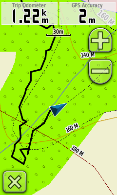

Hallo Stefan,
ich habe beim Laufen (ich laufe sehr langsam) auf einem Rundkurs zwei Einstellungen getestet: einmal Automatisch und einmal Aufzeichn. nach Entfernung 0,01 (kleinst mögliche Einheit). Mit Einstellung automatische Trackaufzeichnung ist der Track wesentich mehr "gezackt". Der rote Track ist derjenige mit der autom. Aufzechnung. Ich nutze 2.95. -
