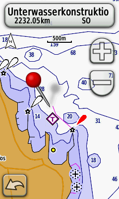

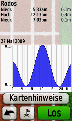

    Das ist alles korrekt. Ich füge mal Screens (Oregon 400t mit BlueChart alt)bei, wie die Station in der Seekarte gekennzeichnet ist und welche Information sie liefert. Die pdf-Datei zeigt, welche Information man in MS erhält. Dort kann man Tag und Zeit ändern und die Tidenkurve im Zeitablauf sehen, was im Oregon nicht funktioniert. Da ich bisher nur im Mittelmeer und auf der Ostsee unterwegs war, habe ich aber keine Erfahrung mit der Anwendung in der Praxis

  • Dort kann man Tag und Zeit ändern und die Tidenkurve im Zeitablauf sehen, was im Oregon nicht funktioniert.
    Den Tag kannst du auch im Oregon ändern, wennn Du versuchst den angezeigten Tidenverlauf nach links zu scrollen, erscheint ein Fenster, wo Du den nächsten Tag auswählen kannst....;)

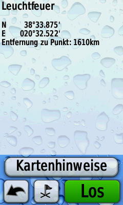

    Welche Infos meinst Du? Ich habe auf dem Oregon 400t mit BlueChart alt verschiedene Seezeichen (Griechenland) verglichen. Ich erhalte die gleichen Informationen auf dem Oregon wie in MS.
    Bei einer Leuchttonne wird im Oregon neben der Kennung auch die Position aufgeführt. In MS wird die Position nicht als Eigenschaft zur Tonne angezeigt (obwohl sie natürlich in der Fußzeile von MS sichtbar wird, wenn man mit dem Cursor drauf geht).
    Ich kann Deine Aussage deshalb nicht bestätigen.
  • Welche Infos meinst Du? Ich habe auf dem Oregon 400t mit BlueChart alt verschiedene Seezeichen (Griechenland) verglichen. Ich erhalte die gleichen Informationen auf dem Oregon wie in MS.
    Hallo Popey,
    ich habe Dir in der pdf. eine Gegenüberstellung von Atlantic 2008.5 (oben) und g2 vision (unten) beigefügt. Links handelt es sich um eine Tonne bei Preveza und rechts um den Leutturm am Kap Doukato.
    Der Informationsverlust betrifft bei mir sämtliche Seezeichen (wie beschrieben: im MS sind auch bei der 2008.5 sämtliche Infos verfügbar - nur eben auf dem Gerät nicht).

    ok, ich habe die beiden Zeichen bei mir in MS nachvollzogen. Diese verfügen bei mir in MS nicht über die Informationen, die bei Dir sichtbar sind. Im Oregon sehe ich nicht mehr und nicht weniger als in MS. Ich habe allerdings Griechenland noch in der Version 8.0 im Einsatz. Es sollte also so sein, dass die Menge der Informationen mit wachsender Versionsnummer auch gewachsen sind und g2 die meisten Informationen hat. Nachfolgend nochmals das Screen des Leuchtfeuers aus der Version 8.0.
    Kannst Du tatsächlich nachvollziehen, dass das Oregon Informationen, die in der Version 2008.5 in MS vorhanden sind, nicht anzeigt? Bei mir jedenfalls ist das nicht der Fall.
  • Ja, ich kann das nachvollziehen (siehe Anhang), daher ja meine Frage. Wenn auf dem Kartenmaterial Infos nicht vorhanden sind, dann kann sie das Gerät logischerweise auch nicht anzeigen.
    Sind solche Infos jedoch vorhanden und gehen sie bei der Übertragung verloren, dann ist das einfach nur ärgerlich.
