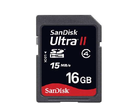

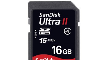

    habe mir eine SanDisk Ultra II SDHC Card 16GB zugelegt. Funktioniert einwandfrei und der Zugriff auf die Daten ist meiner Meinung nach deutlich schneller als mit der original SD Karte.
    Gruss Roland
  • Hallo Roland,
    Danke für die Info. Das bestätigt meine Vermutung. Die von dir verwendete Karte ist ein class 4 Karte und damit langsamer als die von Gerd getestete Karte. Ich selber setze ein class 2 Karte von Hama ein.

    Die 16 GB - Ultra II von SanDisk läuft bei mir im Aventura problemlos ...:tup:

    Ich habe gestern abend die 32GB SDHC-Speicherkarte (Ultra II) von SanDisk im Aventura ausprobiert. Ich habe dazu an der Formatierung nichts geändert, d. h. die Speicherkarte so verwendet, wie ich sie gekauft habe.
    Ich habe ca. 25GB an Kartenmaterial (in RMAP`s konvertierte Kompass-Karten, selbst eingescannte und ins ECW-Format konvertierte Karten, die komplette CompeGPS-Topo Germany im RMAP-Format sowie CompeGPS-VMaps) draufgespielt. Dazu noch einige Wegpunktdateien und Trackdateien.
    Aufgrund heftigen Regens konnte ich leider keinen "Outdoor-Test" mehr machen.
    Das Öffnen von Karten, das Hochladen von Wegunkten und Tracks sowie die Routing-Funktion klappten einwandfrei und schnell. Ich konnte (bisher) keinerlei Probleme feststellen.
    Bisher hatte ich eine 16GB SDHC-Speicherkarte von SanDisk verwendet.
    Am Wochenende erfolgen Tests im Kfz (bei höheren Geschwindigkeiten).
