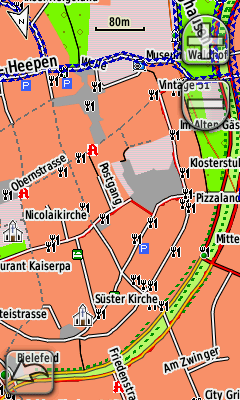

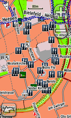

  • genau das ist ja die Überlagerung! Normalerweise sollten die Symbole so bleiben
    wie sie sind, also wie Screeshot 1, die ganze Übersicht geht doch sonst verloren!
    Bei anderen Karten ist das noch viel schlimmer, bei der OSM-Wanderkarte z.B. bekomme
    ich jetzt am Bahnübergang statt des Andreaskreuz ein versinkendes Schiff angezeigt - danke Garmin!
    War die Darstellung bei dir mit der 2.10 Firmware schon genau so?
