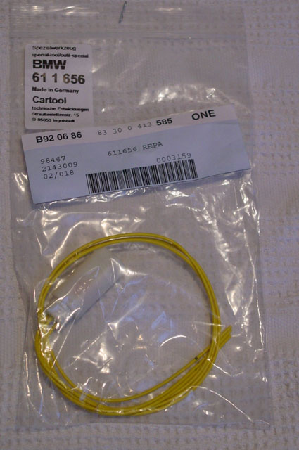

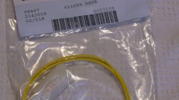

  • Also die Relais Lösung funktioniert bei mir tadellos. Über die beiden gelben Kabel wird ein Relais geschaltet, das dann über +12 VOlt von der Batterie alle Verbraucher speisst. (Intercom, ext. Hupe. GPS etc.)
    Nach ca. 3 Minuten Zündung aus wird die Spannung auf den gelben leitungen abgeschaltet. (Funktioniert seit 8 Monaten und knapp 20.000km ohne Probleme).
    Hier noch die OEM Bestellnummer von BMW für das Adapterkabel.
    Bilder
    Gruß Andi#87
