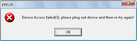

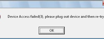

  • Konnte auf die WBT 202 bereits zugreifen und wollte das WBT-Tool starten. Allerdings erhielt ich hier oben genannte Fehlermeldung und folgende (Anhang). Habe dann mal das Tool auf die Festplatte kopiert und auch hier bekam ich diese Meldungen :(
    1.
    Das WBT_Tool greift auf den Massespeicher des WBT202 zu und schreibt auf diesen eine Config-Datei. Daher muss sich der Massespeicher (Laufwerk) im Schreibzugriff befinden.
    2.
    Das Tool muss direkt von der SD-Karte(Egal ob von eime Card-Reader oder vom Logger) gestartet werden, damit es weiß, wo es des die Config-Datei hin zuschreiben hat. Denn es geht dabei vom eigenen Wurzelverzeichnis aus.
    Gruss Joern Weber
