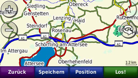

  • so, i hab jetzt meine typfiles nochmal etwas besser für den zumo 660 angepasst, in MS sind jetz die straßen zwar alle etwas sehr dick aber was solls, mann is ja schliesslich mit dem zumo unterwegs und da soll man die strassen natürlich gut sehen können während der fahrt, welches aber mit den bisherigen typfiles etwas schwierig war am 660er weil die straßen immer viel zu dünn dargestellt wurden.
    ich hab jezt auch die Strassenränder nicht mehr schwarz gemacht sondern mit jeweils einem dunkleren des jeweiligen farbtypes belegt und 1 px breiter als vorher, somit sollte die farberkennung am 660er auch besser sein.
    die wichtigsten kategorien mal aufgelistet:
    bab - blau-gelb oder rot-gelb
    bundes - rot mit dunkelrotem rand 2px
    land - gelb mit dunkelgelbem rand 2px
    kreis bzw. hauptverkehrsweg - grün mit dunkelgrünem rand 2px
    neben - weiss mit dunkelgrauem rand 2px
    privat - weiss mit pinkem rand 1px
    unbefestigt - dunkelrot strichliert
    Pfad bzw Trail - braun weiss gestrichelt
    Kreisverkehr und Auf- bzw Abfahrten - gelb mit blauem rand 1px
    stehen bereits alle typfiles online zum download ;)

  • sodale, jetz gibt es pro karte und farbe jeweils 2 typfiles,
    eines für die anzeige in Mapsource und eines optimiert für den zumo 660
    mittels den skripts kann man ganz einfach zwischen den verschiedenen typfiles wechseln. ;)
  • und wies halt so ist, musste wieder ein kleines feintuning gemacht werden.
    die unbefestigten strassen mussten farblich und linienmässig verändert werden, da man diese zwar am standbild am 660er gut sehen konnte, aber während der fahrt so gut wie nicht zu erkennen waren.
    jetzt sind die unbefestigten braun und müssten so auch während der fahrt gut am display zu erkennen sein, weiters wurden auch die privatstrassen auf dünn pink geändert, und die gelben landes und roten bundes 1px breiter gemacht.
