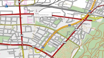

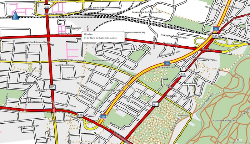

  • sodale
    ab sofort gibts meine angepassten Typfiles mit den schöneren Kartenfarben auch für die NTU Karten. ;)
    das batchsrkipt beinhaltet jetzt alle Typfiles, also für NT und NTU sowie das angepasste für den zumo660
    das skript dafür zum ändern der Farben am PC steht online
    http://down.schuzu.net
    ps: ein weiteres skript zum ändern der Farben direkt am navi ist in arbeit und wird demnächst erscheinen. betatest ist schon am laufen ;)
  • sodale, es ist vollbracht.
    neues skript steht online.
    jetzt ist es möglich meine farbigen typfiles in die karten am pc sowie auch direkt im garmin navi zu implementieren.
    (ein umweg über ms/bc und dann erst raufladen auf das navi ist somit nicht mehr notwendig.)
    als kleine zusatzfunktion gibt es auch die möglichkeit ein fremdes bzw eigenes typfile direkt aufs navi zu laden ;)
    und noch ein besonderes feature:
    die ersetzung am navi ist für jede kartenversion tauglich, also egal ob jemand noch eine ältere karte zb 2012.10 oder so hat, auch hier wird mein typfile vom progi so angepasst dass es zur karte passt
    have fun ;)
