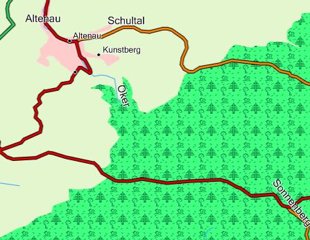

    was meinst du mit Wald? In meinem Typfile gibt es keine Definition für "Wald", nur für Nationalpark und Naturpark, dies wird auch in MS angezeigt, siehe Screen vom Harz.
    Die Frage nach den Darstellungsreihenfolgen kann ich leider nicht sicher beantworten, ich halte dies einfach für eine Gliederung innerhalb des Editors ohne irgendeine Relevanz für MS bzw. den Zumo. Ich lasse mich hier aber gerne eines Besseren belehren ;)

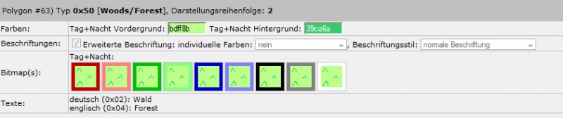

    Hallo SuzieQ,
    im TYP editor gibt es die Möglichkeit unter "Polygon hinzufügen" bei Polygon Typ und Untertyp: 50 - Woods/Forest anzuwählen. Aber auch wenn man sich die Mühe macht dort ein schönes Bitmap zu erstellen, wird es später nicht in MS angezeigt. Diese Erfahrung habe ich auch schon gemacht (kann aber auch durchaus sein, dass ich da noch irgend einen Fehler mache). Nationalpark und Naturpark werden bei mir auch angezeigt.

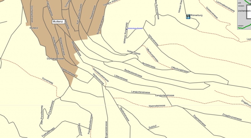

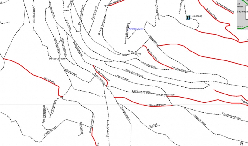

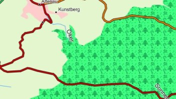

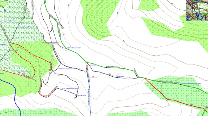

  • Ergänzung zum letzten Beitrag:
    Habe noch ein paar Screeshots:
    a) Polygon 50
    b) MS CityNavigator mit TYP-File wie auf ZUMO mit Polygon 50
    c) MS mit openmtbmap_alps_srtm; widealps-org.TYP
    d) MS mit CityNavigator und TYP-File "widealps-org.TYP"
    Tölle
