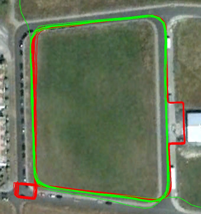

  • Holla, der 62er kann ja doch was.

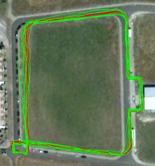

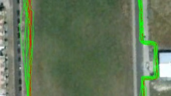

    Ich bin heute mit dem Rad und meinem aktuellen 62ST (2.44beta) mal ein paar Runden gefahren, die ich damals mit dem 62S und dem 60CSx-S3 gelaufen bin. Hatte heute nur das 62ST bei.
    Dafür richtig schicken Satellitenempfang, das 62er zeigte fast durchgängig 3-4m Genauigkeit an.
    Diese Trackaufzeichnung gefällt mir sehr gut. Leider hinkt der Vergleich ein bißchen, da wir eine andere Satellitenkonstellation haben, das damals ein anderes 62er war und das jetzt die 2.44beta ist. Dazu bin ich heute mit dem Rad gefahren und damals gelaufen.
    Dennoch bin ich über diesen Track als Openstreetmapper sehr erfreut. Diese Genauigkeit auf Sirf3-Niveau ist also definitiv nicht unmöglich mit dem 62er!
    Ein Screenshoot vom Track damals (60CSx-S3(=rot) und 62S(=grün)) und ein Screenshoot vom Track heute (62ST(=grün)) hängt an.
    Rob
  • Ich vermute mal, wenn Du bei dem ersten Versuch auch schon mit dem Rad gefahren wärst, wäre der Track vom 62s auch nicht so "zappelig".
    Gruss Magic21
    Die geradlinigkeit ist tatsächlich sehr geschwindigkeitsabhängig.
    Gruss Magic21

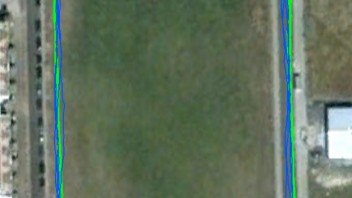

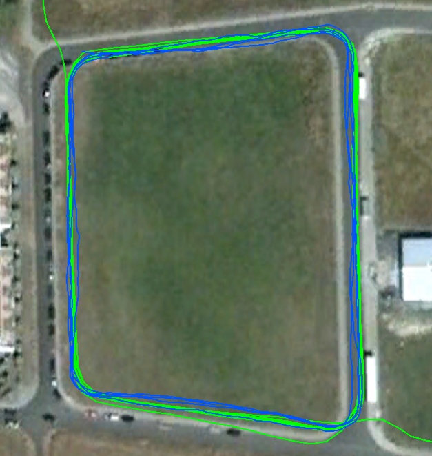

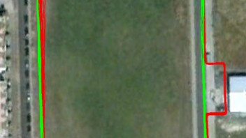

    Ja, das hat mich auch interessiert. Bin mal noch 4 Runde gegangen, hier mal ein Trackvergleich von den beiden Tracks heute. Grün ist das 62ST mit dem Rad, blau ist das 62ST zu Fuß, etwa 2h später. Immernoch sehr guter Satellitenempfang.
    Der Fußgänger Track ist schon etwas zappeliger als der Track, der mit dem Rad aufgenommen wurde, aber dennoch besser als der Track von meinem 62S damals.
    Rob

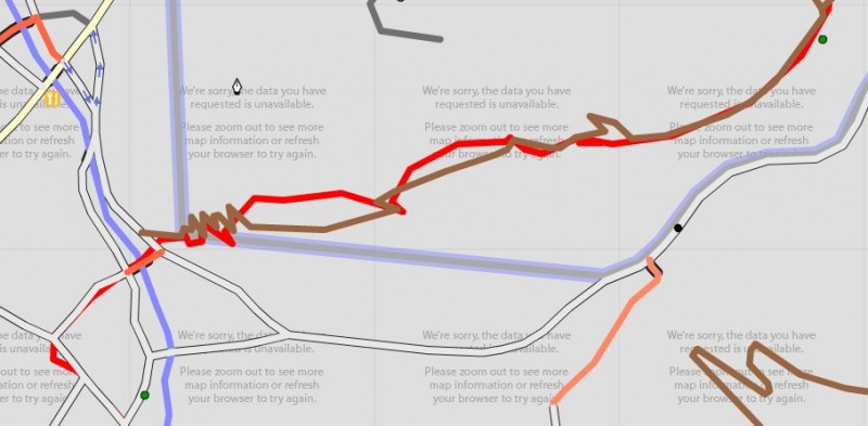

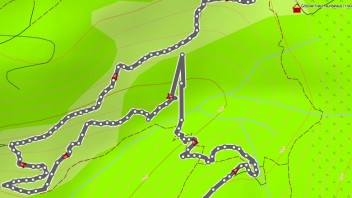

    ich kann bestätigen, daß die Wiederholbarkeit beim 62S sehr bescheiden ist.
    Am besten man fährt nie eine Strecke 2mal, dann ist alles bestens.:mad:
    Ich mappe regelmäßig und bin sehr enttäuscht, insbesondere bei schlechtem Empfang. Das Gerät zeigt zum Teil sehr wirres Zeug an.
    Das erste Bild zeigt eine Tour von gestern bei Hohenems in Vorarlberg. Das Gelände ist ein steiler bewaldeter Hang. Der Track Anfang ist noch gut, man quert im U 2x den Bach (das sieht man im Track nicht). Dann geht es anfangs noch akzeptabel weiter, je weiter man ins Tal geht desto schlechter.

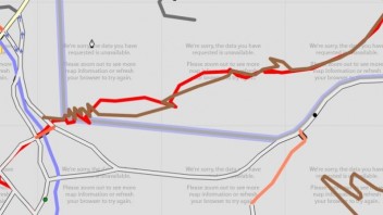

    Bild 2 zeigt OSM: braun vorhanden, stimmt soweit. Rot gestern gefahren. Das hat nicht viel mit der Realität zu tun?
    Ich weiß nicht ob es Hobby GPS Geräte gibt die genauer sind, nur das 62S ist zum mappen nur in freiem Gelände geeignet. Ein Vergleich zur Transalpin ist leider immer erforderlich.

  • und ein Screenshoot vom Track heute (62ST(=grün)) hängt an.
    Die eine Kurve unten rechts - bist du da wirklich einmalig nen weiteren Bogen gefahren oder ist das ein Fehler? Denn ich habe irgendwo gelesen, dass die 62er angeblich dazu neigen, Kurven sehr auszu"bauchen" weil sie zu sehr aufgrund bisheriger Geschwindigkeit und Kurs schätzen (dead reckoning) und Kursänderungen vergleichsweise spät mitbekommen/berücksichtigen.
  • dass die 62er angeblich dazu neigen, Kurven sehr auszu"bauchen"
    das sieht man beim Track (rechtes Bild, linke untere Ecke) auch schön. Und das war nur mit 10kmh beim radeln. Die Ausbauchung hat da schon gut 5-10m. OSM Tracking ist mit solchen Rohdaten sehr problematisch.
